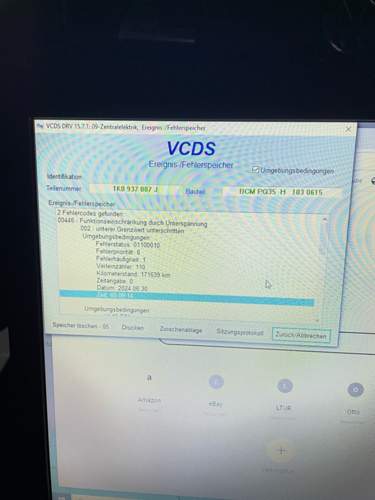

Hallo Zusammen.
Nachdem mein Auto ein Wasserschaden hatte (ablaufschlauch undicht) und ich diesen repariert habe
lief das Auto knappe 5 Wochen einwandfrei.
Nachdem ich letzte Woche die beiden vorderen koppelstangen gewechselt habe macht die Elektronik wieder Probleme.
Auto startet und fährt ganz normal, allerdings schalten sich die xenon Scheinwerfer erst ab 5kmh an. Wenn ich den Wagen anhalte schalten sich die tagfahrlichter an.
Des Weiteren lässt sich das Auto nicht mehr abschließen und alle Lichter im Innenraum gehen nicht.
Mein erster Verdacht war der abs Sensor allerdings funktionieren alle 4 einwandfrei.

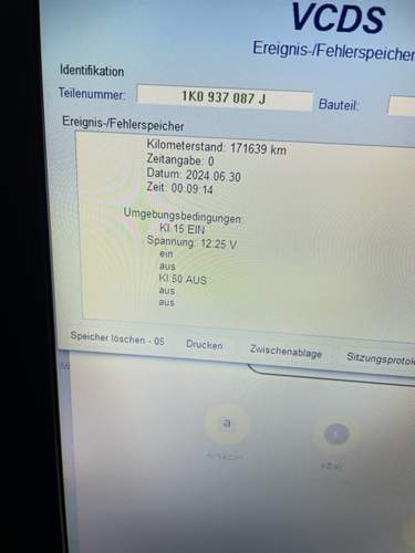

Ich kriege beim auslesen immer wieder den Fehler „funktionseinschränkung durch unterspannung“ . Der Fehler kann auch nicht gelöscht werden.
Ich hatte die Befürchtung das es an der Batterie liegt, jedoch habe ich diese gewechselt und immer noch der selbe Fehler. Dann bin ich etwas tiefer gegangen und habe alle massepunlte kontrolliert und sauber gemacht + das bordnetz Steuergerät ausgebaut und kontrolliert. Außerdem habe ich alle Sicherungen geprüft und gesäubert. Alles jedoch ohne Erfolg. Jetzt weiß ich nicht mehr weiter
Ich wäre ja in die Werkstatt gefahren allerdings reicht das Geld dazu nicht, da ich noch ein Azubi bin.
Ich bin für jede Antwort dankbar!

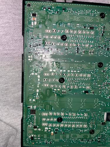

Sehr warscheinlich ist Feuchtigkeit in das Bordnetzsteuergerät eingedrungen. Dieses befindet sich oberhalb der Pedalerie. Wenn es in dieser Gegend ein Wassereinbruch gibt sollte das Steuergerät unbedingt ausgebaut, geöffnet und getrocknet werden - dann ist evtl. noch etwas zu retten. Nach fünf Wochen Einwirkzeit wird es vermutlich ersetzt werden müssen.

Guck dir die andere
Seite der Platine an

Ich befürchte stark das das Bordnetzsteuergerät im Eimer ist. Ich habe es gestern ausgebaut und mal geguckt. Einige Stellen sind oxidiert und die andere Seite genau so.
Ich habe gestern ein neues Steuergerät bestellt und werde es mal testen wenn es ankommt.
Alex, deine Idee war sehr gut allerdings liegt das Problem leider nicht an der Ladespannung.
Durch das ständig wechselnde Wetter von warm auf kalt glaube ich das die Platine einen Weg bekommen hat. Ab dem Tag wo ich die koppelstangen gewechselt habe war es sehr heiß.
Mal sehen was das neue Steuergerät bringt
Schick mal Bild bitte
Themenstarteram 2. Juli 2024 um 20:02
Steuergerät
