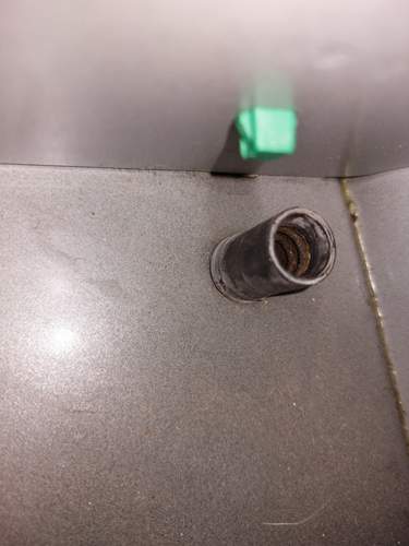

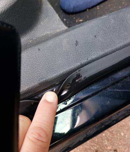

kurze Info. Jetzt wo es wieder regnete, hatte ich wieder den hinteren rechten Fussraum und rechte Seite Kofferraum naß. Ich habe den kompletten Kofferraum freigelegt und die rechte Kofferraumverkleidung ausgebaut. Das Wasser läuft tatsächlich von dort in den hinteren Fussraum. Der Ablauf vom Schlauch scheint verstopft zu sein. Bild vom Ablauf ist beigefügt. Ich verlängere den Schlauch und stoße den Ablauf auf. Was für mich aber immer noch nicht geklärt ist, ist die nasse Türdichtung an der hinteren rechten Tür. Die wird ziemlich nass und das Wasser steht auch an der Verkleidung. Bilder anbei. Ob es von dort auch in den Fussraum gelangt, weiß ich noch nicht. Ich muss eh alles öffnen, damit ich den Teppich zum trocknen hoch bekomme.
Hat da jemand ne Ahnung? Hat jemand auch dieses Problem?
Die Türlöcher ganz unten sind offen.
Gruß Andreas

So, habe jetzt die hinteren Sitze ausgebaut und konnte so den hinteren Teppich und die Dämmmatte hochheben. Beide Seiten sind quatsch nass. Das muss erst mal alles getrocknet werden. Ich hoffe, ich muss die vorderen Sitze nicht auch noch ausbauen. Sollte ich die vorderen Sutze ausbauen müssen, muss ich da auf was aufpassen? Elektrisch Gefahren wegen Gurtstraffer?
Sitzheizung und ggf. Masssagedöns wird von unten per Kabel angeschlossen. Der Gurtstraffer sitzt imo im B-Holm, ist also hier nicht im Weg
Ich hatte da gleiche Problem auf der Fahrerseite,der hinteren Tür,beim Kauf ist mir das gleich aufgefallen,das die Türdichtung Nas war.Da ich eine Anschlussgarantie abgeschlossenen habe,wurde der Agregatträger,das ist die Platte, hinter der Türverkleidung getauscht,da hierdurch das Wasser reingekommen ist
Gruß Andreas

ich habe inzwischen alle 4 Schläuche vom Panoramadach gewechselt und die Abläufe gereinigt. Ich hatte das Auto entkernt und mit einem elektrischen Luftentfeuchter getrocknet. Mittlerweile habe ich alles wieder montiert und habe jetzt Ruhe
dann muss ich die Türverkleidung hinten mal demontieren. Vielleicht sieht man dann mehr. Heute nach dem ganzen Regen war die Dichtung auch wieder nass. Mal sehen, ob ich ne Anleitung dazu finde.
