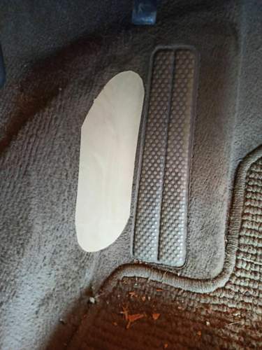

hat jemand kreative Ideen, wie man den Riss im Fußraum einigermaßen repariert/ kaschiert bekommt?
Das Neuteil hätte die TN 39988881, das gibts aber scheinbar nirgendwo mehr und macht auch vermutlich kaum Sinn, bei einem Auto, das 20 Jahre alt ist.
Auto: XC70, 2,4T, Aut., MJ01

Ist das ein Riss oder fehlt da was? Mach doch mal ein schöneres Foto. ;-)
Ich frag dann mal einen Kontakt von mir
Etwas ähnliches in der Farbe drüber Nähen? Oder beim Schrottplatz ein Baugleiches Stück Rausschneiden. Ich würde es jedenfalls so versuchen. Habe auch die selbe Farbe aber bisher noch kein Riss.
Themenstarteram 20. September 2021 um 10:30
Das ist ein Riss. Habe ich erst am Wochenende entdecken müssen. Schöneres Foto kann ich erst heute Abend machen. Wird nachgeliefert.
@eet2000 Die einfachste Methode: besorg dir sand/beige farbiges breites Lassoband, draufkleben, fertig.

Im Prinzip sowas?
https://www.klebeshop24.de/...ebend-20-mm-x-25-m-Flauschband-beige?...
Es müsste nur breiter, dafür aber kürzer sein. Aber ja, das könnte ich mir vorstellen.

Oberhalb der Pedale oder an nicht sichtbarer Stelle im Kofferraum - alternativ aus einem Verwerterfahrzeug - ein (größeres) Stück entnehmen und vom Schuster / Autopolsterer einnähen/einkleben lassen.
Diese Falz in der Fussraummatte ist anfällig & überflüssig. Ausserdem vermute ich, dass das Material an dieser Stelle überdehnt bzw. strapaziert wurde.

Du kannst das Loch vom Rücken her flicken, indem du z.B. einen Jeansfetzen mit Hilfe von Kontaktkleber aufbringst.
Das kann richtig gut werden von annähernd unsichtbar bis Hauptsache ist zusammen. Das hängt zu einem von deinem handwerklichem Geschick ab, als auch wie lange es dieses Loch schon gibt und evtl. schon Material fehlt.
Ebenfalls kannst du mal Ausschau halten nach "Messeteppich", die gibt es in vielen Farben und sind relativ dünn. Dadurch ist der gut um diese vielen Bögen herum legen.
Themenstarteram 20. September 2021 um 16:35
Das von allarich passt nicht. Noch paar Detailfotos. Das ist mehr ein Loch als ein Riss.
Ja sieht übel aus. Du kannst noch versuchen an einer verdeckten Stelle etwas heraus zu schneiden, und dann einpassen. Das Entsprechend zurechtschneiden, meistens ist rechteckig gut.
Der Boden ist per Tuffting hergestellt und hat Polgassen in denen du schneiden kannst, sowohl die Schadhafte Stelle als auch das Ersatzstück.
Dann wie beschrieben von hinten mit einem beliebigen Fetzen passend konfektionieren. Das wird Gut
