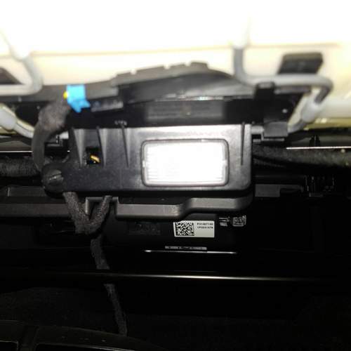

Habe heute meinen V60 T6 Recharge bekommen ( super Auto bis jetzt ), allerdings hat dieser keine Fußraumbeleuchtung hinten ( das Auto stand so als Neuwagen beim Händler ).
Habe mir heute den Sitze mal von unten angeschaut und da ist das Kabel inkl. Stecker und der Halterung für die Lampe schon vorgesehen, jetzt dachte ich mir das dies ja dann ganz einfach geht, Lampe kaufen, Stecker rein und fertig.
Dem ist leider nicht so)-: habe eine Lampe vorne ausgebaut und testweise hinten eingesteckt aber leider funktioniert dies nicht.
Kann es sein das diese Funktion im Steuergerät irgendwie freigeschalten werden muss?
Vielen Dank im Voraus.

Hallo das ist nicht richtig. Anbei ein Bild eines V60 mit Fußraumbeleuchtung hinten.
So sieht es bei mir auch aus nur ohne die Lampe, Stecker ist auch vorhanden.
20201116
Bei meinem hätte ich mich das noch nie geachtet und der hat das Innenraumlichtpaket, zumal noch MJ2019 und dieses gab es damals beim T8 nicht ohne.
Die neue DE Preisliste führt die hintere Fussraumbeleuchtung als Bestandteil dieses Paketes, somit muss es einer der Expression Varianten sein, da sonst serienmässig.
Im Fahrzeug fehlt somit die Freischalung für selbiges.

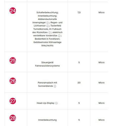

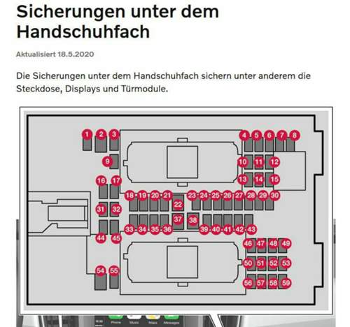

Vielleicht fehlt nur eine Sicherung?
Was sagt das Handbuch zu dem Thema (Sicherungen)?

Habe jetzt mal im Handbich wegen den Sicherungen geschaut, da gibt es 2 die für die Innraumbelechtung gedacht sind. Gehe aber stark davon aus das bei mir beide drin sind da ich Lichtsensor und Ablendautomatik habe.
Kann es sein das diese Kabel mit dem Stecker für die Lampe ins leere geht? Kann ich mir nicht vorstellen.
Sicherung
Sicherung1
Dann schau mal ob die 28 auch da ist - die 24 müsste ja belegt sein...
Also Sicherungen sind alle drin
