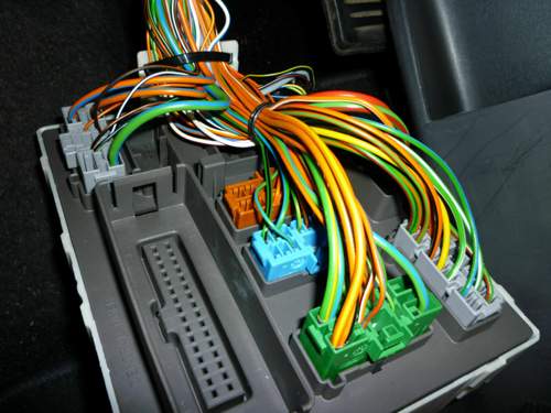

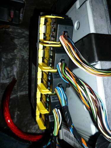

Hallo liebe Focusgemeinde,
Zu allererst : Ich fahre einen Ford Focus MK1 Steilheck Bj2002 (Facelift), habe die Finesse Ausstattung an Board und der Wagen hat die 1.6er Motorisierung.
Da ich es an vielen Neuwagen klasse finde eine Fußraumbeleuchtung zu haben, wollte ich heute an meinem Auto auch eine nachrüsten. Habe mir die originalen Lampenfassungen und eine Streuscheibe bei Ford geholt und wollte die Fußraumbeleuchtung heute eigentlich einbauen.
Habe mir diverse Anleitungen angeschaut und mir nen Schaltplan bzw. die Kabelfarben dafür organisiert.
Will die Fußraumbeleuchtung parallel mit der Innenraumleuchte schalten, d.h. + will ich mir vom Batteriesparrelais holen (orange/blaues Kabel) und die Masseleitung soll über das Timermodul (blau/schwarz) angeschlossen werden. Diese Kabelfarben kommen auch oben aus der Decke zur Innenraumleuchte. Soweit sogut. Ich wollte mich eigentlich drum drücken zwei neue Kabel von der Deckenlampe wieder nach unten zu ziehen. In der Anleitung von Enna4you.de (http://www.enna4u.diekoechers.de/focus/ANLEITUNGEN/index.shtml) wird ja drauf hingewiesen dass ich mir die Stromversorgung hinterm Sicherungskasten oder an diesem schwarzen Kästchen hinter der Abdeckung am linken Fahrerfußraum abzweigen kann.
Habe auch zwei leitungen mit blau/schwarz und Orange/blau, nur sind diese nicht die angesteuerten Leitungen zur Lampe. habe dann die deckenleuchte ausgebaut, geschaut wohin die Kabel gehen (gehen richtung Beifahrerseite weg) und mir gedacht dass sie bestimmt auf das GEM hinterm Handschuhfach gehen. Hab dort die ersten beiden stecker abgezogen (deckenlamge ging aus) und die leitungen zwischen lampe und GEM auf durchgang zur Deckenleuchte gemessen. Aber irgendwie bekomm ich keinen Durchgang zur lampe. Weder auf dem orange/blauen noch auf dem schwarz/blauen.
Jetzt wollte ich fragen wohin diese Leitungen von der Deckenlampe gehen bzw wo ich die zwei Leitungen am besten Abgreifen kann um meine Fußraumbeleuchtung anzuschließen.
Hab auch zwei Bilder gemacht damit ihr sehen könnt wie es aussieht.
Irgendwie komm ich da net weiter...
Sicherungskasten-rueckseite-fahrerfussraum
Gem-modul-beifahrerseite

Das Timer Modul gab es bis zum Facelift (bis01) und das Gem-Modul ab Facelift (ab01), beides zusammen gab es nicht ... daher mußt du dich an die Anleitung fürs Gem-Modul halten
Themenstarteram 15. September 2012 um 15:36
Okay dann weiß ich ja schonmal wo ich den Masseanschluss herbekomme. Aber wie schauts mit der Orange/blauen 12V+ Leitung vom Stromsparmodul aus ? Geht die da auch irgendwo ausm GEM raus damit ich sie abgreifen kann ?
P.s. also seh ich das richtig mit dem Masseanschluss am untersten Stecker am GEM Modul Pin 3 ?

Themenstarteram 17. September 2012 um 17:25
Wollte mich zurückmelden :-D
Also ich habe nun die Fußraumbeleuchtung angeschlossen. Die Originale lag leider nicht. Habe während der Montage alle Schaumstoffumwickelungen abgemacht und nachgeschaut. Mein Focus scheints wohl ab werk nicht gehabt zu haben.
Hab aber nun die Timerleitung zur Abschaltung der Innenraumleuchte gefunden und die Fußraumbeleuchtung parralel damit angeschlossen. Sieht jetzt echt Top aus. Viel besser als vorher :-D
Danke nochmal an alle für die hilfreichen Tipps und Anregungen !

Also ich hab bei mir die Plusleitung vom Zigarettenanzünder angezapft (wird ja nach 30 minuten abgeschaltet) und Masse hab ich unten an das GEM Modul an die Schwarz/blaue Leitung geklemmt. Somit schaltet das Auto den Stromkreis wie die Innenleuchte ein und aus...
