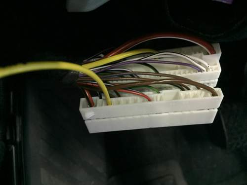

Ich habe früher schon 2 mal (Touran Bj. 2012 und Golf Bj. 2014) die Fussraumbleuchtung original in LED Vorn und Hinten nachgerüstet, war alles ganz easy.

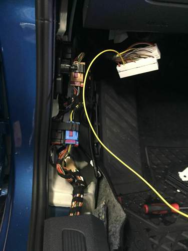

ich werde die Leuchten in den nächsten Tagen hinten nachrüsten, Kabelbaum ist schon erstellt und Leuchten sind auch da. Die Leitung greife ich an der Leuchte im Fahrerfußraum ab und lege diese durch die Mittelkonsole zu den hinteren Sitzen. Bilder von vorne lege ich heute Abend hier ab (bei mir Serie da Highline).
Leider sind bei mir in den hinteren Sitzen die Aussparungen für die Leuchten zum größten Teil durch Befestigung des Sitzbezuges abgedeckt - evt. muss ich dann doch auf LED-Stripes ausweichen.
Fehler kommt keiner (wie schon geschrieben) hab es mit fliegender Verdrahtung schon getestet.

Die Leuchten in die Öffnungen im Sitzgestell zu bauen macht bei mir keinen Sinn, der Bezug lässt sich nicht weit genug lösen und deckt die Leuchten dann zu 2/3 ab. Der Kabelbaum für den Sitz kommt aus dem Schweller, deshalb bin ich jetzt jeweils links und rechts durch den Schweller mit den Kabeln. Als Leuchten werde ich jetzt doch auf LED-Stripes gehen.
