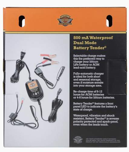

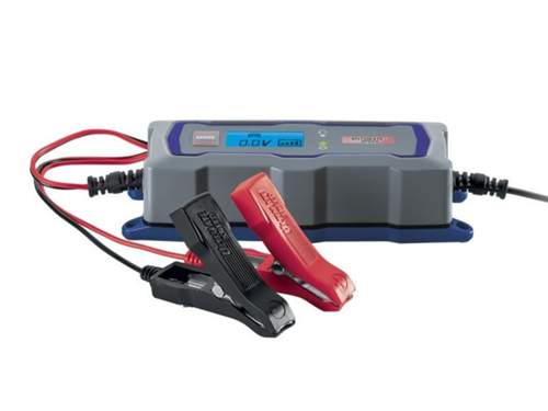

Ein neues Batterieladegerät meldet mir Batterie ok. Also Werkstatt. Danke.

@Dr.Thomas schrieb am 23. Mai 2024 um 19:23:39 Uhr:
Welches Ladegerät hast du denn da genau?
Themenstarteram 10. Juni 2024 um 18:08
Habe mittlerweile mehrere Batterien (Auto, Motorrad etc.) geladen. Ging alles ufb. Thomas
