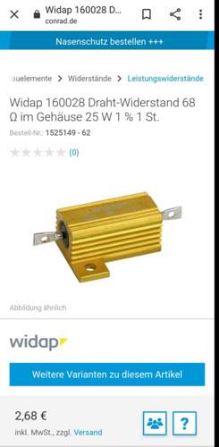

Ich hab für meine FZ8 ein LED Rücklicht geschenkt bekommen.
Leider fehlt hier der Wiederstand den ich dank ABS brauche.
Hat jemand einen Tip, welcher Widerstand verbaut werden muss?
Ich hab bei Konrad den gefunden (siehe Bild) bin mir aber nicht 100% sicher, dass der passt.

Da das ABS einen Prüfstrom ausgibt, deswegen müssen bei Motorrädern mit ABS für das Bremslicht ein Widerstand verbaut werden, bei dem ich aber leider nicht weiß wie groß er sein muss.
Deswegen hofte ich darauf, dass hier jemand schon solch ein Rücklicht verbaut hat uns dies weiß.

Bremslicht hat normalerweise 21W. Bei 12V = 21W : 12V = 1,75A. Das entspricht einen Widerstand von: 12V : 1,75A = 6,86 Ohm. Dein gewählter Widerstand hat aber das zehnfache.

Er will ja das Rücklicht mit Glühlampe gegen ein LED-Rücklicht tauschen und deshalb die Glühlampe simulieren, weil das LED-Rücklicht nur ein paar mA zieht. Wenn der Widerstand parallel dazu geschaltet wird, wird das Steuergerät überlistet. Genau so, wie bei den Blinkern, wenn das Blinkerrelais stromabhängig ist und nicht getauscht wird/werden kann.

Das hier sieht genau so aus, jetzt hab ich auf der Seite gesehen, da steht Widerstand ACE-68 Ohm

Tatsächlich. Wundert mich. Bei 12V und 68 Ohm sind es grad mal 2,12 Watt. Aber vielleicht reicht das der Elektronik schon. Dann würde aber auch ein 3 oder 5 Watt-Widerstand auch reichen...
Edit: ach der ACE-68 hat ja auch nur 5W.

Ich hol mir dann den.
