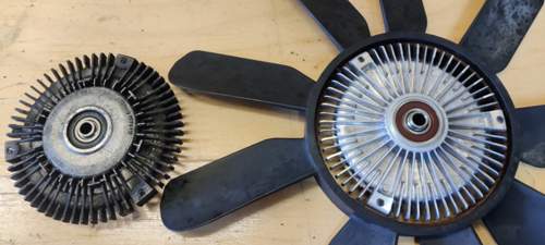

Bei meinem G 270 CDI Bj 2003 tritt folgendes Problem auf:
Bei Stadtverkehr oder langsamer Überlandfahrt ist die Temperatur bei 95 Grad.
Bei schneller Autobahnfahrt, d.h. bereits ab 120 km/h aufwärts steigt die Temperatur sehr schnell über 120 Grad. Das ganze bei sommerlichen Temperaturen.

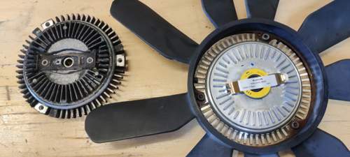

Der Viskolüfter lief nicht richtig und wurde erneuert und der Kühler wurde äußerlich von Dreck befreit.
Das hat das Problem aber nicht gelöst.
Alle anderen Teile des Kühlsystems sehen zumindests äußerlich ok aus. Wo soll man sinnvollerweise anfangen zu suchen ?

Der Viscolüfter ist über eine Art hydraulische Kupplung mit dem Keilriemenrad gekoppelt. Ist die Luft, welche durch den vorgesetzten Kühler strömt, nicht allzu warm, ist diese Kupplung lose und der Lüfterflügel läuft nur ganz locker mit. Erreicht die Luft etwa 90°C, "versteift" sich die Hydraulik und der Lüfter dreht mit Motordrehzahl um ordentlich Luft durch den Kühler zu saugen. Das passiert aber zunächst eher bei geringen Geschwindigkeiten im Stadtverkehr, wo der Fahrtwind alleine nicht ausreicht und das Heulen des Lüfterflügels wird deutlich hörbar. Bei Autobahnfahrt sollte eigentlich der Fahrtwind alleine zur Kühlung ausreichen, allerdings habe ich festgestellt, dass bei Wohnwagenbetrieb auf Autobahnsteigungen auch der Visco einkuppelte, zumindest bei sommerlichen Temperaturen. Allerdings blieb die Kühlwassertemperatur stets unter 100°C und beim geringsten Gefälle war der Lüfter sofort wieder weg.

- Viskolüfter erneuert

Der Viscolüfter ist neu und läuft richtig. Er wird rein mechanisch aktiviert über die Temperatur, er braucht also kein Signal.
