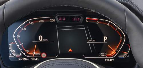

ich habe einen BMW 318 d mit dem digitalen Anzeigeinstrumenten, also mit dem digitalen gegenläufigen Drehzahlmesser. Im Drehzahlmesser steht in weiss der Schriftzug "Komfort" (fahre im Komfort-Modus) und darunter ist ein 2-3 mm breiter, ca. 5 cm. langer weißer Strich, dem ich bisher keine Bedeutung zugemessen habe.
Letztens beim durchfahren einer engen Kurve wechselte der die Farbe von rechts nach links gelb, dann rot.
Was zeigt der an?

Welchen Strich meinst du?
Ich sehe und kenne nur den Strich über (nicht unter) der Comfort Anzeige. Dieser ist wirklich nur Design ohne Funktion.
Wo auf dem Bild "Moments of Summer steht, steht bei mir "Comfort".
Direkt unter "Comfort" ist ein Strich, sodaß "Comfort" wie unterstrichen aussieht.
Dieser Strich ist weiss, baut sich von rechts nach links auf, erst orange, dann rot.
Ich habe jetzt in 1 Monat ca. 2.000 km mit dem Auto gefahren und er ist in einer engeren Kurve bei Beschleunigen das erste mal aktiv geworden (also nicht stur weiss).

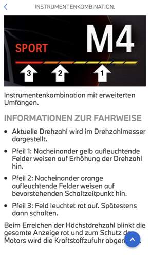

@Fix_mit_dem_Fox
meint diese Darstellung.
Den weißen Strich unter dem Schriftzug Comfort.
3er-comfort

Themenstarteram 1. Juli 2022 um 13:32
@ Fourdooors: Danke! Die meinte ich.
@ Bavariacrusier: Stimmt.
Ich habe heute bei 2.500 km Tachostand mal etwas mehr Gas gegeben.
Es ist eine dezente, sportliche Schalt-Hinweis-Anzeige.
Im 2. Gang, wenn der Motor flott hochschnellt, kommt die relativ schnell/früh.
Im 3. Gang, kommt die langsamer und bei höherer Drehzahl.
Ich finde es toll, dass ein 318d Schalter so etwas hat.
Ich finde es toll, dass es ein Handbuch gibt, in dem das beschrieben wird.
