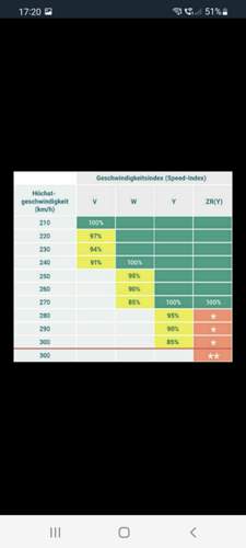

Fahre die Option 2 seit Ende Oktober auf dem G21 340d. Ist nichts schwammig läuft auch bei 210 stabil. Natürlich ist die Haftungsgrenze deutlich niedriger als bei den 19" SR aber das schreibe ich ein Stück weit den schmalen 225er zu.
Zum Thema Speedindex: Ich habe den auch als V Reifen genommen. Da der sternmarkierte Conti aber nur 95 Traglast hat heißt das ich trotzdem keine 240 fahren darf....das Thema Traglast und Abschlag V Reifen hatten wir schon zu genüge
@Allgäuer: Welche Traglast der M440i an der Hinterachse hat weiß ich aber nicht
