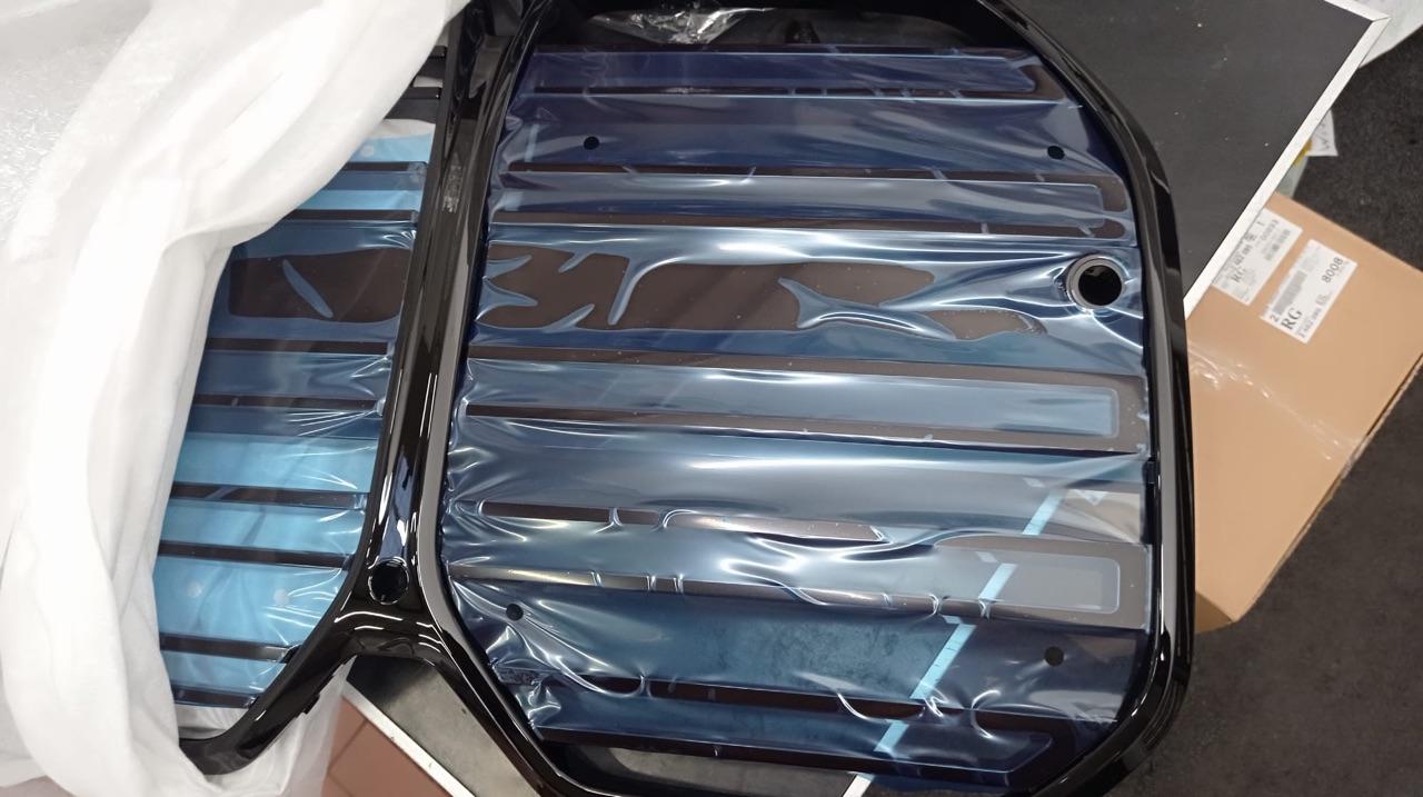

Hier ein Bild von meinen.
Schwarzer Grill
Ich habe den Grill selber getauscht. War ziemlich einfach und dauerte ca. 20 Minuten inkl. Reinigen der Stellen nach entfernen des vorhandenen Frontziergitters.
Es gibt einige Verbindungsstellen, an denen das Ziergitter eingehakt wird.
Wenn man vorsichtig mit einem spitzen Kunststoff Hebel oder Schraubendreher und einem Lappen für den Lackschutz arbeitet, geht das ziemlich einfach.
Ich habe eine Skizze von BMW erhalten, die schön die Stellen mit den Clips zeigt.
Die kann ich gerne einmal Einscannen und hier hochladen…
Interesse?

@Cabrio-BMW-4 schrieb am 18. Juli 2022 um 13:37:32 Uhr:
Interesse?

Anbei das offizielle PDF mit den Details zum Aus bzw Einbau der neuen Frontziergitter für die G-Serie.
Entscheidend ist das Bild auf der letzten Seite.
Wenn Du mit einem Lappen und Schraubendreher vorsichtig von außen an einem der Clips das vorhandene Gitter löst, muss die Stoßstange nicht abmontiert werden.
Viel Erfolg und Spaß mit dem neuen schwarzen Frontziergitter.
Kannst ja mal Feedback geben, wie es funktioniert hat.
Muss nicht auch die vordere Front/Schürze abgebaut werden um über den Motorraum zum Frontgitter zu kommen.?
Das wurde bei mir von BMW argumentiert warum der Einbau so teuer ist und über den BMW Karosseriebereich gemacht werden müsste.

@Tennistom schrieb am 20. Juli 2022 um 17:13:58 Uhr:
Das ist auch wie man es „richtig“ macht. Als Kunde würde man es nicht akzeptieren, wenn Abdrücke in der frontschürze durch das Werkzeug sichtbar wären.
Wenn man es selbst macht ist es halt das eigene Risiko… wie gut man arbeitet.
