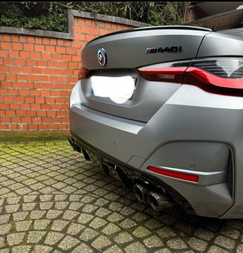

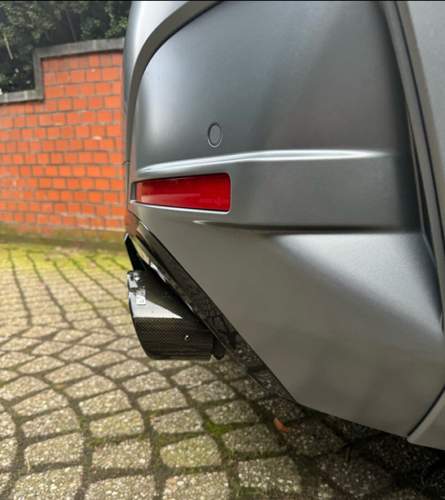

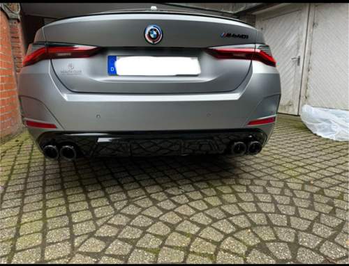

hat jemand Erfahrungen mit der Akrapovic Slip On Titan Anlage und kann diese hier posten? Lohnt die Umrüstung?
LG! :-)
Hab jetzt etwas über eine Woche den AC Schnitzer Schalldämpfer verbaut und bin wirklich sehr zufrieden. Wagen klingt merklich besser :) dumpfer und präsenter und beim Gas wegnehmen auch schön am Blubbern :)
Hat sich wirklich gelohnt :cool:
