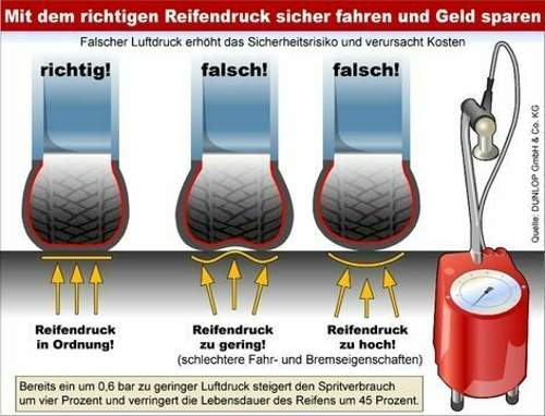

Bin davon leider auch betroffen und es gibt scheinbar keine wirkliche Lösung. Was etwas hilft, ist den Luftdruck der Reifen am unteren Ende des zulässigen zu halten. Es gibt dazu auch einen großen Thread (https://www.motor-talk.de/.../...t-wind-auf-der-autobahn-t6056400.html), aber ein Patentrezept konnte noch keiner liefern. Es scheinen aber auch nicht alle vom Problem betroffen zu sein.

Bei mir ähnlich mit normalen Fahrwerk und 18“. Geringerer Luftdruck schwächt das Problem ab. Orientiere mich jetzt immer am Boardcomputer und nicht am Aufkleber. Dadurch ist es deutlich besser geworden. Wenn ich den Druck laut Aufkleber eingestellt habe meinte der Boardcomputer immer 0,2-0,4 bar zuviel Druck.

Die Reifen (Luftdruck) dürften bei dir das Problem sein, noch dazu wenn sie am Rand abgefahren sind, deutet auf zu wenig Luftdruck hin und damit ist auch das schwammige Verhalten auf der Autobahn erklärt. Die Spur ist in den seltensten Fällen verstellt, das wissen auch die in der Werkstatt und darum machen sie es nicht. Beim 5er sollte nicht weniger als 2,5 Bar oder noch mehr in die Reifen egal welche Dimension.
Wenn zu wenig Reifendruck drauf ist, hätte der Wagen ja meckern müssen, er hat ja eine Reifendruckkontrolle. Der Druck war immer in der Norm. Das Problem kann es also nicht sein.
Außerdem beschreiben hier viele, dass das Problem mit weniger Reifendruck sogar abgeschwächt wird. Ich vermute es liegt auch eher daran, dass das Fahrwerk nicht richtig eingestellt ist, sehe aber auch nicht ein, dass ich für BMW in Vorleistung gehen soll. Es ist immerhin deren Aufgabe ein fahrtaugliches Fahrzeug zu liefern! Ne Achsvermessung nicht zu übernehmen ist doch wohl lächerlich.

Der Luftdruck wurde kontrolliert und auch die Reifenkontrollanzeige lieferte keine Fehler und zeigte den korrekten Luftdruck. Der Wagen fuhr vom ersten Tag an bescheiden bei höheren Geschwindigkeiten auf der Bahn. Es gibt sonst auch keine Beschädigungen an Reifen, Felgen oder Auto.
Ich glaube Luftdruck als Ursache können wir ausschließen.
