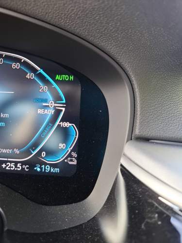

Bis 2/2024 war die elektr. Reichweite immer ca. 37-42 Km bei 100 % Akku kurz nach dem Laden.
Seit kurzem Ist die Anzeige Reichweite bei 100 % Akku nur noch bei 11-19 km. Komischerweise steigt die
Reichweite dann beim Fahren an bis auf ca. 25 km sinkt dann wieder.
Zuletzt habe ich von 0 auf 100 % 11 kW geladen, Ergebnis Reichweite 19 km bei 100 % Akku.
Kennt einer das Problem ? Ist der Akku defekt oder die Software ?
Danke!

Die Reichweitenproblem habe ich auch. Bei mir im Winter zwischen 23 und 28 km und im Sommer 28 bis 31, das mit 250€ berechnete Akku Testen lieferte einen SOH Wert von 87%, also noch kein Garantiefall. Der Kommentar des BMW Werkstattmeisters:
Die geringe Reichweite ist bekanntermaßen normal bei diesem Modell, ich solle doch mal beim Kundendienst anrufen, die haben da mehr Möglichkeiten…
Bei Dir, da so plötzlich kam, könnte wirklich der Akku defekt sein.
Mit freundlichen Grüßen
Roland
Ps : Ich habe das schon als Reichweitenbetrug bezeichnet, wenn man bedenkt, dass die Prospektangabe zwischen 60 und 66 km liegt.

Probiere mal, den Alku vollzuladen und tatsächlich in einem Rutsch leerzufahren. Dann schau, wie weit du tatsächlich gekommen bist, und inwieweit das mit der Anzeige übereinstimmt.
Mein drei Jahre alter 545e hat im Sommer zwischen 38 und 52 km stehen real komme ich immer Minimum 36 km und maximal 45 insgesamt 36000 km davon 21000 elektrisch

Ich habe für den Test nicht bezahlt. Ich habe mehrfach Fotos von der geringen Reichweite nach dem Laden und vor Fahrbeginn und dann noch nach Fahrtende gemacht. Auch vom Verbrauchsmonitor. Dann mit meinem Kundenbetreuer darüber gesprochen und dann noch mal ein paar Fotos nach gleichem Schema bei unterschidelichen Temperaturen gemacht. Dann kam das OK, das BMW den Test bezahlt. Ergebnis war 95% Akkukapazität, allerdings war der Verbauch mit 28kwh zu hoch. Es gab dann noch ein Softwareupdate und jetzt schaffe ich wieder bei den aktuellen Temperaturen (immer mit Klima etc.) zwischen 37 und 42 km.
