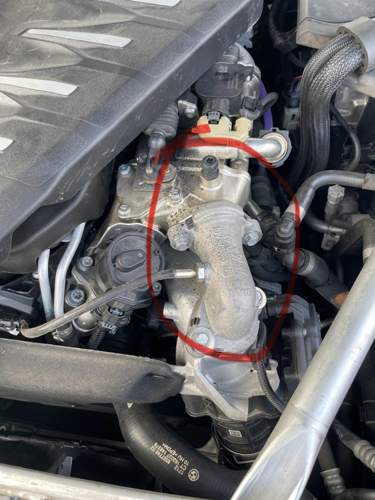

-Getriebeölspülung: Habe ich bereits für die nächsten Wochen fest vor. Sollte ich zusätzlich Ölwechsel bei den Differentialen und dem VTG in Betracht ziehen?
-AGR/Ansaugbrücke reinigen lassen: Hier tue ich mich etwas schwer mit der Einschätzung, ob das prophylaktisch nötig/sinnvoll ist oder nicht. Was würdet Ihr empfehlen?
-weitere Maßnahmen?

VTG ist immer eine gute Idee bei über 100K. Bei den Diffs, halte ich es für überzogen bei einem 4 Jahre alten Auto, schaden tuts aber nicht. Könnte man zusammen mit der Getriebespülung machen.
Ist Dein AGR noch Original? War Dein Wagen vom AGR-Umtausch betroffen?
ASB bei 115K ist so eine Sache. Die kann zugesaut sein oder auch nicht. Ich habe Autos mit weniger KM gesehehn wo es richtig übel war :-S

Ansonsten sehe ich, wenn das Auto lange gefahren werden soll, keine Einzelmaßnahmen (Ansaugbrücke würde ich erst angehen, wenn sich Symptome zeigen) sondern Dauermaßnahmen.
Ansaugbrücke stimme ich nicht zu. Die kann man endoskopieren und bei jeder die wir endoskopiert haben wurde auch gereinigt. Und jedes Mal war ein großer Effekt im Verbrauch da.
Ich würde wenn dann die Garantiezeit abwarten, ggf. geht die Reinigung/neue Brücke auf Garantie. Aber danach kannst, eher musst du eigentlich jeden Diesel nach 100tkm reinigen.

Das Auto wurde jetzt 100tkm mit irgend einem Sprit gefahren, zumindest an der Brücke ändert das nichts. Und ob die mit anderem Sprit weniger versottet kann auch kein Mensch wirklich beweisen.
Ich denke ja nach wie vor, dass eher die Menge an Öl welches vom Turbo kommt eher die Versottung fördert als der Ruß weil die Ablagerungen eher oberflächlich trocken sind. Ohne Öl kann sich der Ruß nicht ablagern und die Versottung beginnt genau am Mischrohr wo Öl und Ruß zusammen kommen. Und wieviel Öl vom Turbo kommt ist auch bei jedem Auto unterschiedlich und eben auch von der Nutzung....hier eher kurze Strecke, also mehr Öl.
@basti313 schrieb am 8. Januar 2025 um 09:59:28 Uhr:

Habe jetzt einen Termin für nächsten Samstag bei Getriebespülung-Experte ausgemacht und lasse auch direkt VTG & Differentiale mit machen. Ich frag auch, ob sie die ASB endoskopieren können, dann weiß ich mehr!
