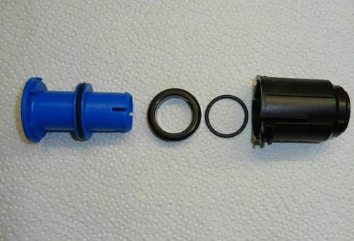

Hallo G-emeinde,
Jetzt haben wir Klarheit...
Siehe Anhang
Gruss
MPS12

also ich war heute bei Aral. Die Pistole passt in den Tankstutzen, lässt sich aber nicht einschalten. Ich habe das dem Tankwart geschildert, der mir daraufhin sagte, dass im Tank kein Magnet verbaut sei, der der Pistole eine Freigabe signalisiert. Er gab mir daraufhin eine Art Ring, den ich über die Zapfpistole stülpte und es funktionierte. In dem Ring war ein Magnet, der der Pistole "vorgaukelte", dass das Auto einen Magnet hat. So habe ich wunderbar 10 Liter in den Tank laufen lassen. Die Abschaltautomatik der Pistole habe ich allerdings nicht genutzt, das war mir aufgrund der "Manipulation" nicht sicher genug. Ich habe den Harnstoff auch etwas langsamer rein laufen lassen, weil ich nicht wusste wie es mir der Tankentlüftung ist. Funktionierte aber super und ohne zu kleckern. Ring drauf, tanken, fertig. Kann ich nur empfehlen.
Dann wäre es ja einfach einen solchen Magnetring (wenn man die Maße kennen würde) zu kaufen und im Fahrzeug mit zuführen, für den Fall dass die Tankstelle keinen hat.
