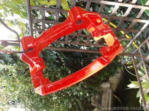

Mein G ist jetzt in den letzten Schritten.
Habe gestern alle Bremssättel demontiert und auch die passenden innen und aussendichtung hier. Kann ich das alles so wieder zusammenbauen, oder muss ich die gummies vor dem montieren fetten?
Das wäre zumindest logisch aber wenn wüsste ich trotzdem nicht mit welchem Fett..
Kann mir da jemand weiterhelfen ?
Auch müsste ich wissen wie ich die ganze klamotte alleine wieder entlüftet bekomme.
Danke euch allen

also normalerweise sollte zu einem neuen Dichtsatz auch so eine kleine Tube Fett beiliegen... Damit sollte der Kolben dann dünn eingestrichen werden. Welches Fett man sonst nehmen soll, wenn keins dabei ist, weiß ich leider nicht.
Entlüften geht gut mit Druckluft... Habe mir einen alten Deckel von Bremsflüssigkeitsbehälter genommen und ein Ventil einer Alufelge reingeschraubt (Metallventil). Nun gebe ich da knapp 1 bar Druck drauf und brauch am Sattel nur noch die Entlüftungsschraube öffnen. Aber auf den Füllstand im Behälter achten, nicht das du wieder Luft ins System drückst...

Bremszylinderpaste(z.b von Ate)
http://compare.ebay.de/.../300840050120?...
Die sollte man auch unbedingt verwenden.

Also für den Bereich, der mit Bremsflüssigkeit in Berührung kommt, würde ich KEINES der o.g. Mittel benutzen, sondern ausschließlich Bremszylindermontagepaste.
Für den Mechanikteil der hinteren Sättel, mag das ja alles ok sein, das ist ja von der Bremsflüssigkeit getrennt, aber für den Hydraulikbereich würde ich nur benutzen, was explizit dafür gedacht und freigegeben ist.

Da ich dieses WE mit den Bremsen anfangen wollte war ich gestern auf der Suche nach dem Fett für die Bremskolben und es scheint hoffnungslos. Niemand verkauft geschweige denn weiss von so einem Fett. Nicht einmal bei VW konnte mir weitergeholfen werden. Einem Mechaniker bei VW konnte ich nach längerem Gespräch mit einem Mechaniker herrausfiltern das er wohl Vaseline verwendet.*also für die Bremskolben ;)
Eine Werkstatt hier im Ort konnte das bestätigen, dort verwenden die auch Vaseline.
Was nun? EBay Spezialfett für 20eur mit Versand kaufen und noch eine Woche warten, oder kann ich doch Vaseline benutzen?
Eigentlich ist ja egal da die Dichtung eh mit der Bremsflüssigkeit in Kontakt sein wird. Brauch ja Eigentlich nur etwas was den Einbau erleichtert und verhindert das dass Gummi im trockenen Zustand belastet wird.
Vielen Dank schonmal im vorraus!

Natürlich ist die Dichtung nachher mit der Bremsflüssigkeit in Berührung, das Schmiermittel ist ja auch nicht dazu da, die Dichtung vor der Bremsflüssigkeit zu beschützen.
Allerdings ist das Fett, die Vaseline, das Ohrenschmalz, die Handcreme oder was immer Du da nun reinschmieren willst auch mit der (recht aggressiven) Bremsflüssigkeit in Berührung. Und keiner weiß, wie das miteinander reagiert, ob da was gammelt, aufquillt, undicht wird oder was weiß ich...
Es geht um die Bremse, da sollte man schon halbwegs fachgerecht dran arbeiten.
Jeder vernünftige Teilehändler sollte in der Lage sein, ein Tube von der ATE-Paste kurzfristig zu besorgen. Natürlich haben das viele Werkstätten heut enicht mehr da, und VW wird es auch nicht brauchen, da dort nur noch komplett getauscht wird, statt was aufzuarbeiten.
