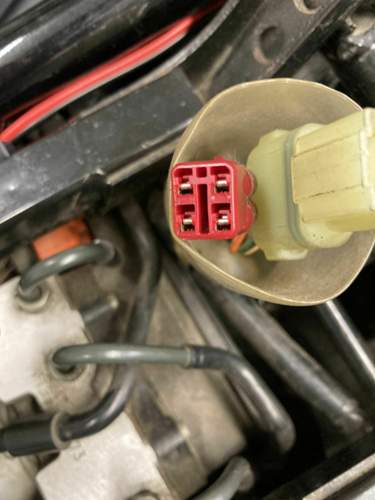

sicher hat schon jemand nachträglich eine Ganganzeige verbaut.
Ich lese hin und wieder, einfach an den Auslesestecker anschließen.
Wo finde ich den, in der Betriebsanleitung ist dieses Wort nicht verzeichnet.
Ich fahre eine CBF 1000 ABS BAuj. 2006.
Im Voraus schonmal danke, Gruß Jürgen

Findest du was über Diagnosestecker oder OBD?
Schau mal Nähe der Batterie ist ein Roter Stecker.
Da ist er bei meiner CB 1300
Der Stecker ist glaube ich mich richtig zu erinnern unter der Sitzbank nähe ABS Block.

Der sitzt unterm Tank hinter der rechten Rahmenverkleidung.
Stecker ist rot und zweipolig.
Das ist nicht die richtige CBF 1000, vom TE, sondern die Nachfolgende.
Bei dieser ist der Stecker wo anders und nicht unter dem Tank zu suchen.
Ich habe jetzt selbst bei meiner nochmal nachgeschaut und da ist der Stecker unter dem Sitz nähe ABS Pumpe gut Geschützt in einer Gummitülle mit einer Abdeckung verschlossen.

Mir schwebt eine Gipro DS G2 als Anzeige vor, die nur an den Diagnosestecker angeschlossen wird.
Ich bin elektrisch völlig unbegabt, deshalb diese Lösung.
Ist nur noch festzustellen, wo dieser Steckertatsächlich zu finden ist.
Deshalb nochmal die Frage besonders an Forster.
Es handelt sich bei meinem Moped um eine CBF 1000 ABS bauj. 2006.
Gruß Jürgen
Hatte ich doch geschrieben gehabt. Unter dem Sitz beim ABS Block.
Bin aber nochmals für dich hin und habe diesmal die Kamera mitgenommen.
Siehe Bilder.
Ist auch ein vierpoliger Stecker.

Hallo Forster, wieder vielen lieben Dank. Was mich aber irritiert ist, es wurde bisher immer von einem Zweipoligen geschrieben, hier sehe ich aber 4.
Wenn du das auch noch erklären kannst, bin ich sehr glücklich. Gruß Jürgen
Sorry, dafür habe ich keine Antwort, warum Honda das so konzipiert hat.
Ist halt einfach so ;-)
Auf alle Fälle hat das Diagnosegerät extern auch einen 4 Poligen Stecker. Wäre der jetzt zweipolig würde das nicht gehen ;-)

Warum so teuer das Gleiche gibt es bei Ebay für 40€, funktioniert top und der Diagnosestecker ist 4 Polig.

die Sache ist komplizierter als man glaubt.
Hab also den Stecker gefunden, rote Kappe 4 polig.
Nun werden unzählige Ganganzeigen angeboten, doch kann ich nicht erkennen welcher Stecker wirklich passt.
Selbst wenn ich Typ, Bez. Bauj. angebe, erscheint immer,, mit Einschränkungen."
Hab mal ein Foto angehängt, vielleicht gehts so weiter.
