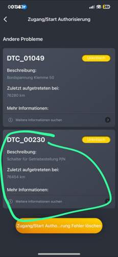

wurde mal der Fehlerspeicher ausgelesen, vielleicht steht da was Hilfreiches drin?
Themenstarteram 29. Dezember 2023 um 0:43
@Atomickeins schrieb am 28. Dezember 2023 um 13:06:52 Uhr:
Das hatte er mir ausgespuckt

Ich hatte ja weiter oben schon was zum Schalter für Zugang und Startberechtigung und dem Schalter für Getriebestellung P geschrieben, das würde zu dem Fehler 01049 passen.
