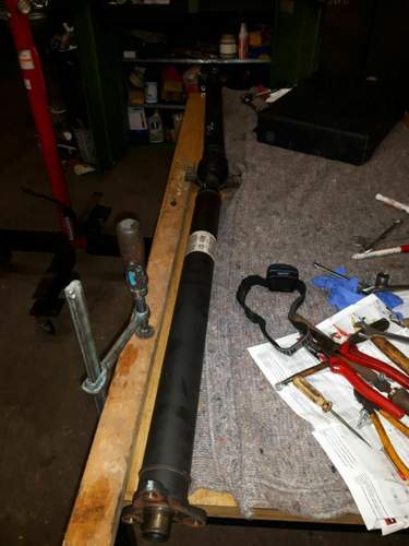

Video kommt morgen oder übermorgen...ist auf jeden Fall die Kardanwelle...die hat am Gelenk ein bisschen Spiel
danke für die rückmeldung und demnächst das video !
das kreuzgelenk hat also spiel...man könnte evtl. ein neues einpressen...(gibt es glaub ich als orginalteil nicht... aber zb. von febi oder so....ca 50 euro)
oder komplette welle von zb. ebay auch so 50 euro.....
die welle wieder genau so zusammensetzen wie sie war um eine unwucht zu vermeiden(evtl.markieren).
würde bald was machen....so eine welle kann auch evtl. abreissen und einiges beschädigen.
