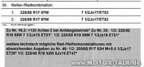

ich haben einen BMW X1 sDrive 18i mit 103kw, Anhängerkupplung und Schaltgetriebe. Das Fahrzeug wird im Jahr sehr wenig bewegt, etwa 6000km. Deshalb möchte ich gerne Ganzjahresreifen verwenden. Ich wohne auch nicht im Gebirge ...
BMW hat mir eine Liste für die Reifen-Räderkombinationen zur Verfügung gestellt (siehe Anhang).
Jetzt finde ich nur wenig Ganzjahresreifen und bin auf Continental AllSeasonContact
225/55 R17 101W XL gestoßen. Kann dieser am Fahrzeug verwendet werden? Das hier keine Schneeketten gehen, ist mir bewusst.
BMW Freigabe Reifen- und Räderkombinatio

Ja, klar können die an deinem Fahrzeug verwendet werden

Sind beim 18i auch W-Reifen (270 km/h) in der COC eingetragen? Reichen da nicht V-Reifen bis 240km/h?

@vwschumi schrieb am 1. Januar 2019 um 22:28:47 Uhr:
Auch dort ist es W ...
V müsste auch langen ist aber halt nicht im coc eingetragen.
Müsste man halt eintragen lassen. Dem dürfte aber nichts entgegen stehen.
Da Ganzjahresreifen rechtlich als Winterreifen gelten, langt der übliche Warn-Aufkleber im Sichtbereich, falls der Speedindex der Reifen niedriger als die eingetragene Höchstgeschwindigkeit ist. Ist der Speedindex höher, gehts auch ohne Aufkleber, geschweige denn Eintragung.

In Italien dürfen zwischen 16. Mai und 14. Oktober nur Winter-/Ganzjahresreifen gefahren werden, deren Speedindex mindestens der Höchstgeschwindigkeit entspricht.
Aufkleber ist in Deutschland nicht zwingend erforderlich - siehe hierzu die StVZO §36:
