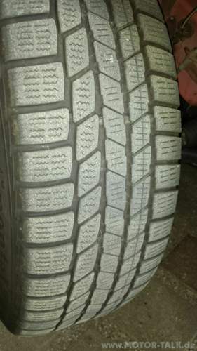

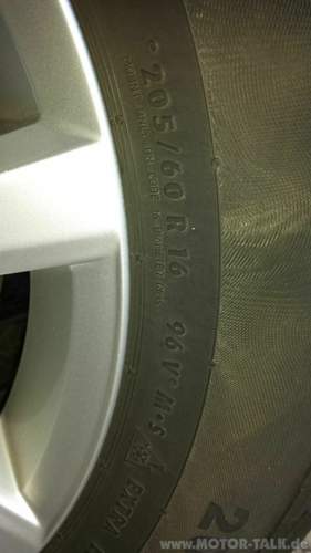

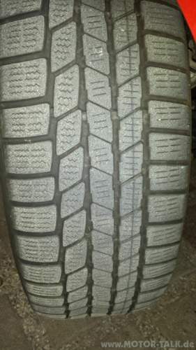

Hallo
nach einem Kauf von meiner Touran mit Ganzjahresreifen mit Selbs Versiegelung, habe ich ein Zweifel, dass die Ganzjahresreifen und nicht Winterreifen.
Von reifenprofiel schauet voll nach Winterreifen.
Was meint Ihr?

Ist ein Ganzjahresreifen...
am 9. Mai 2018 um 18:46
Die Fotos zeigen Ganzjahresreifen.
Siehe hier:
https://www.reifendiscount.de/.../7-22-re6625.html?itemnumber=5936290
Gruß Cadze
Der ts815 ist ein ganzjahresreifen.
Themenstarteram 9. Mai 2018 um 18:50
Danke!

@Le_streets schrieb am 9. Mai 2018 um 20:47:48 Uhr:
Darüber gehen die Meinung wohl auseinander:
https://www.idealo.de/.../7734.html?q=205%2F60R16+Conti+ts+815
Auf der deutschen Conti Homepage gibts dieses Modell erst gar nicht und laut Presse ist der AllSeasonContact der erste und einzige Continental Ganzjahresreifen:
https://reifenpresse.de/.../
EDIT: wurde ja im Forum auch schon an anderer Stelle diskutiert:
https://www.motor-talk.de/.../...-ganzjahresreifen-drauf-t5291660.html
@Tdm- schrieb am 2. Mai 2015 um 21:09:58 Uhr:
@Erasmus: Ist ein reiner Winterreifen mit ContiSeal Technolgie. Kein Allwetterreifen. Die Beschreibung auf dieser Seite ist vollkommen falsch. Die TS815 und auch die Nachfolger TS830 sind reine Winterreifen. Man sollte nicht alles glauben was im Internet steht.
Also nochmal zur Erläuterung:
Conti spricht seit 2017 vom Einstieg in den Ganzjahresreifenmarkt mit dem neuen AllSeasonContact!
Den TS 815 gibt es aber schon seit mind. 2013, trotzdem wird/wurde er von VW (und auch einigen Reifenhändlern ebenfalls) als Ganzjahresreifen vermarktet.
Für mich steht daher fest: der TS 815 ist ein verkappter Winterreifen. Das legt auch die unspezifische Bezeichnung ContiContact nahe, womit sich Conti (trotz eindeutigem WR-Profil) nicht festlegen lässt.
Bestenfalls ist es ein Ganzjahresreifen mit 5 Jahre alter Technik und gerade in den letzten zwei Jahren sind in dieser Reifenkategorie erhebliche Fortschritte erzielt worden. Ich würde ihn wirklich nur als WR nutzen!
