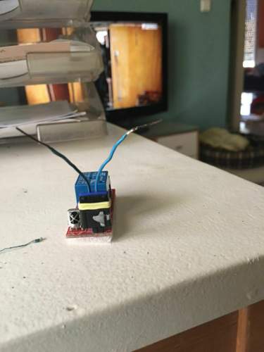

Ich will meinen Garagen Öffner gerne programmieren -
Und zwar hab ich einen an/aus Frequenz sende Schalter für Tagfahrlicht-
Also ich weiß das ich diesen über einen der drei Knöpfe auf diese Frequenz eingestellt werden kann - so das ich nicht so ne billige Fernbedienung im Wagen rum liegen habe ..:rolleyes:
Ich weiß das das ich durch drücken 1 und 3 alle vorigen Einstellungen lösche
Aber wie zum Kuckuck stelle ich neue Frequenz ein ?!?!
Schon versucht die eigentliche Fernbedienung an und aus zuschalten und einen Knopf des Spiegels gedrückt zuhalten - aber glaube das war nichts ..
Unten das recht einfache Teil - Strom Eingang und Ausgang
Die Fernbedienung würd ich mir gerne ersparen

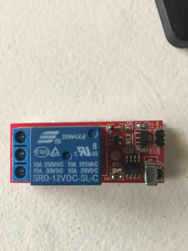

Hallo , ich frag direkt , bevor ich dann doch alles falsch mache hahaha
Ich hab jetzt den Funkschalter - Ausbildung lang her...
und Chinesisch hab ich noch nicht gelernt - müssen wir wohl bald ! LOL

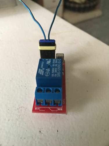

Also hier unten die Anschluss Buchse- schön verschraubt
Also ich würde jetzt + Eingang rechts ( die Wippe ist doch Schalter ?!) anschrauben ( wie Bild )
Und + Ausgang auf den ganz Links .. glaube ich .. und Mitte Masse ?!? Ist das so ??
Danke nochmal
Oder ist Eingang /Ausgang nebeneinander ? Also wo Wippe in Mitte zeigt ??! Und Masse ganz links ??!
Oder rede ich nur Stuss jetzt? Sorry aber diese Anordnung ist was verwirrend -
Ich würde jetzt wie Anfangs gesagt machen - diese Dinger sind sofort durch bei falsch pollung- darum lieber noch die Frage in die Rundf
Das doch ein normale Relaiskarte? Zumindest sieht das so aus. Da hast du normalerweise NO und NC.
Also Mitte Masse, Links NO (Normal Open Schließt bei Strom) und Rechts NC (Normal Closed Öffnet bei Strom). Damit kannst du schalten ob der Bedienknopf den Strom unterbricht wie eine Öffnen Kontakt oder eben den Strom schaltet wie bei einem Schalter. Auf der anderen Seite müssen da auch noch Anschlüsse sein, Oder?

Weiß ich nicht, kannst du mal ein Foto von dem ganzen Ding machen, wo man auch Bezeichnungen lesen kann?
