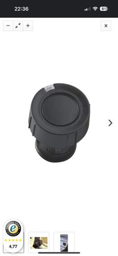

Für alle, die 868 Mhz nutzen und daher den eingebauten Toröffner nicht mitbestellt haben, empfehle ich den hier: https://www.amazon.de/.../
Ich habe den aus meinem Golf 7 in den A3 übernommen und der passt super in den Zigarettenanzünder und hat eine Reichweite von bestimmt 50 m.
