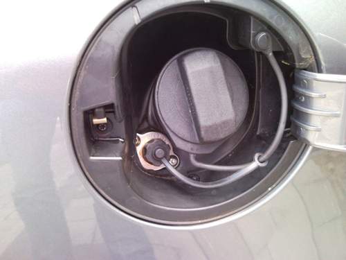

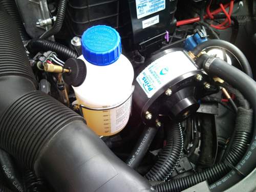

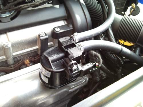

Hallo Gaser
habe seit Freitag eine Prins VSI in meinem G5 1,4. Der Umrüster meinte, dass möglichst wenige Veränderungen im Vgl. zum Benzinbetrieb besser sind und hat darum eine Verdampfer-Anlage empfohlen, da hier das Prinzip größere Ähnlichkeit zum Benzinbetrieb hat als bei den Einspritz-Anlagen von Vialle oder ICOM. Umschaltung von Benzin auf Gas erfolgt bei 40° Waser-Temperatur (also ziemlich schnell) und man merkt wirklich absolut keine Veränderungen im Fahrverhalten. Im Kofferraum ist ein 57 Liter Tank verbaut nebst originaler Styrodur-Aufpolsterung (gibt es bei VW wenn man ein Reserverad haben möchte, da hier in diesem Falle auch nur "aufgepolstert" wird. Man verliert dadurch 10cm Kofferaum-Höhe, dafür läßt sich der Kofferraum aber etwas rückenschonender beladen. Außerdem lassen sich Pannenkit und Werkzeug weiterhin gut verstauen. Besonders ansprechend finde ich auch die Mini-Betankung (statt des Riesenflansches auf Bodenhöhe in der Stoßstange). Vorsichtshalber habe ich mich für das Flashlube-Additiv entschieden, obwohl der G5 1,4 nicht auf der "Negativliste" steht, aber bei 1,8 Cent Mehrpreis pro Liter sollte man ja kein Risiko eingehen. Insgesamt hat der Umrüster sehr saubere Arbeit geleistet und verfügt über sehr gute Fachkenntnisse. Falls ihr also im Raum PB wohnt hier die Adresse: http://www.autogaszentrumpaderborn.de
In der Anlage ein paar Bilder ...
Flashlube
Hauptfilter
Minibetankung
