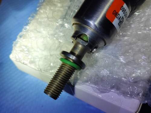

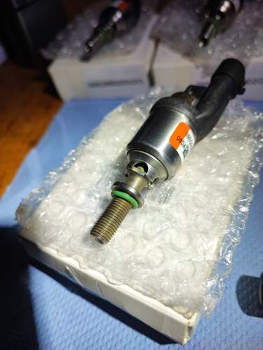

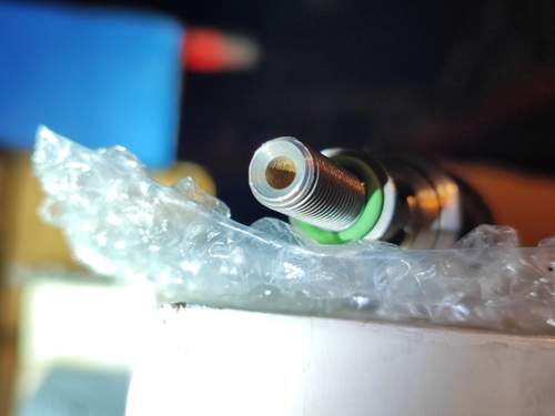

Themenstarteram 7. Dezember 2023 um 7:15
mir wurden neue(!) Gasinjektoren angeboten, die trotz angeblicher Qualitätsprüfung so aussehen.
Die Ablagerungen und Verschmutzungen sollen im Rahmen der Tests nach der Produktion entstanden und normal sein.
Beim besten Willen kann ich mir das nicht vorstellen, da selbst meine x-km alten Injektoren bei weitem sauberer aussehen.
Was sagen die Experten dazu?
Freude am Gas Fahren
Ronald
Gasinjektor_01
Gasinjektor_02
Gasinjektor_03
11 Antworten
Ich halte diese Injektoren für:
- Uralt
- sehr schlecht gelagert
Bei neuen oder revidierten Teilen gibt's gar keine Ablagerungen.
Allerhöchstens einen hauchdünnen, fettigen Film von Korrosionsschutzmittel.
Uralt die Dinger

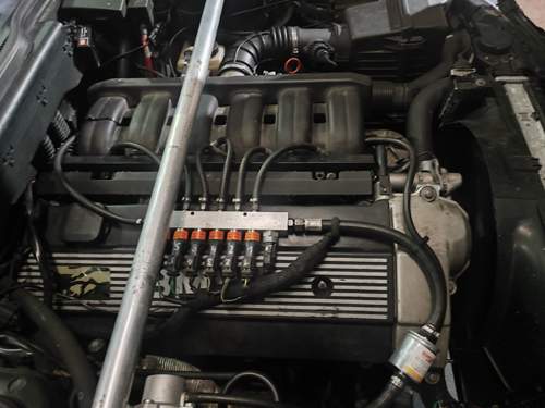

Auch ein Foto vom Motorraum hilft Einbaufehler einzugrenzen.

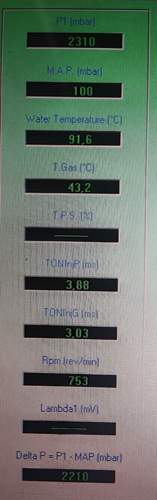

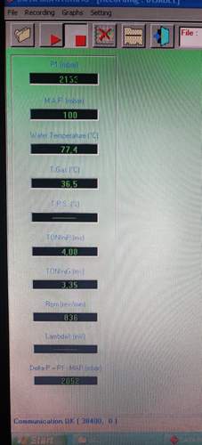

Themenstarteram 30. Dezember 2023 um 13:31
Danke Dir :)
Die Schnittstelle funktioniert über ADS und dass ich mit Inpa nicht in das SG reinkomme, ist ein bekanntes "Problem".
Bisher klappt das lediglich mit Tool32. Ich glaube mich zu erinnern, dass es wohl funktioniert, wenn eine Skript-Datei hinzugefügt, verschoben oä. wird -> nächste Baustelle. Die anderen BMWs sind alle nach 10/92 und da habe ich das Problem nicht.
Seis drum, Gasanlage.
Service (Filterwechsel, Reinigung der Magnetventile, neuer Verdampfer) der Gasanlage erst wenige hundert km her.
Die aktuellen Einstellungen der ECU habe ich abfotografiert (ging schneller, als mich mit dem alten Werkstattrechner zu verbinden) und auch ein Foto vom Motorraum angehangen.
Bitte nicht durch die Beschriftung auf den Düsen<->Steckern (Zyl. 3 und 4) irritieren lassen.
Habe da einen Verdacht, nachdem ich angefangen habe die Handbücher durchzulesen und werde als erstes den Kabelbaum zur Anbindung der Benzin-ESV vs. Gasinjektoren überprüfen.
Wenn etwas augenscheinliches an den Einstellungen merkwürdig/falsch ist, dann bitte eine Info, Danke :)
