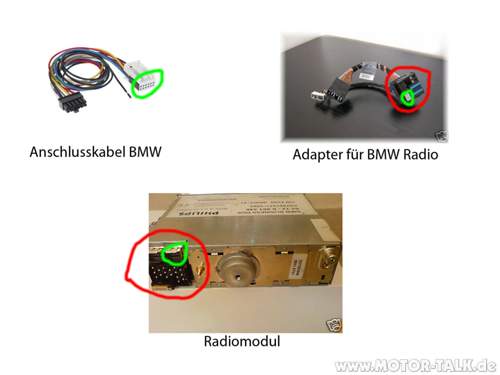

Im Anhang habe ich dir auf den Bildern farblich markiert welche Stecker wohin gehören.
Rot ist der Adapter, den du zwischen altes Kabel am Radiomodul und das Radiomodul steckst.
Grün ist das Kabel das dafür sorgt, dass man das Gateway über das Radio steuern kann.
Es muss direkt am Radiomodul angeschlossen sein, also in den rot markierten Stecker gesteckt werden.
Und nicht vergessen am bisherigen Radioanschlusskabel ist auch ein kleiner Stecker drin wie der grün markierte vom Gateway.
Dieser muss auch wieder ans Radiomodul, also aus dem alten Stecker raus und in den Gateway-Adapter-Stecker rein.
Ansonsten funktionieren bestimmte Sachen nicht mehr.
Außerdem siehst du links oben ein einzelnen schwarzes Kabel.
Das ist das Massekabel, das du wahrscheinlich noch anschließen musst.

Die Stecker sind auch etwas anders. Dension hat das nun Narrensicher gelöst. Die haben quasi einen fetten Bügel über die Stecker gebaut, sodass man automatisch das richtige anhängt. Einzelne Kabel habe ich nicht. Habe trotzdem mal die Firmwareupdate Mp3 abgespielt, aber natürlich ist nichts passiert (mangelns gateway userinterface mode).
