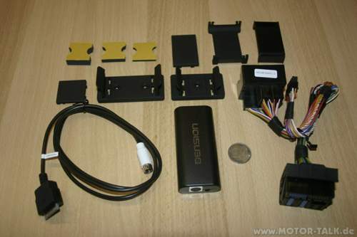

hallo leute,
ich weiß es gibt schon ne menge beiträge zu dem thema, aber zu meinem speziellen problem hab ich noch nichts gefunden.
Habe meinen A3 SB vor 1,5 Jahren mit Radio Concert, Bose und IPOD Schnittstelle gekauft.
Es nervt mich aber doch sehr, das man nur auf die 5 Wiedergabelisten zugreifen kann.
Ich würde jetzt gern ein gateway 100 nachrüsten, aber die Halterung im Handschuhfach behalten.
Ist das möglich?
Vielen Dank!

ich würde mal sagen das du da schlechte chancen hast.
den gateway gibt es mit dock-kabel oder aktiv-halter - beides wirst du nicht an die ori. IPod vorbereitung anschliessen können.
also entweder aktiv-halter nehmen und Ipod sichtbar montieren
oder ori. vorbereitung raus und den Ipod iwi anders im handschuhfach befestigen (z. bsp. mit einem clip oder brodit halter).
ich persönlich würde ihn sichtbar montieren - so hast du die volle kontrolle.
wenn du den gateway ins handschuhfach legst hast du gegenüber der ori. lösung nicht viel gewonnen.

Hallo Leute,
habe eben Probeweise mein Handschuhfach ausgebaut.
Man kann die AUDI-IPOD-Halterung einfach rausdrücken und hat dann ein Fach das nach vorne offen ist. Da könnte man, denke ich, ohne Probleme die Dock vom Gateway100 einbauen.
Eine Frage habe ich aber noch.
Am Radio müsste ich ja den Stecker von der AUDI-IPOD-Schnittstelle zurückbauen.
Kann man den einfach abziehen, oder braucht man da auch wieder ein spezielles Werkzeug zu?

also die iPod und MP3 Vorbereitung sitzen am Radio an der CD-Wechslersteuerung. Einfach Radio raus und den Stecker abziehen. Dann das Gateway ran. Hatte ich bei meinem alten ohne Probleme mit dem Gateway 300 hinbekommen.
