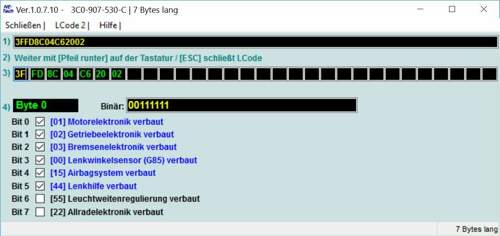

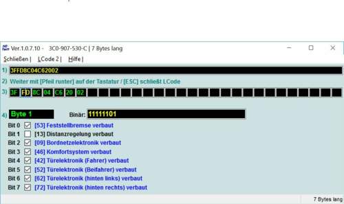

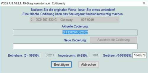

Ich habe ein RCD510 eingebaut und meine FSE auf premium aufgewertet. Dann habe ich heute morgen gleich erfahren, wie es ist, wenn man mit einem leeren Akku dasteht.
Nun habe ich heute also mein 3C0 953 549 A gegen ein 3C0 907 530 H ersetzt (auch schon als Ausblick auf einen PCD mit OPS bzw. PLA1.5). Einbau hat gut geklappt und ich habe die Codierung mit VCDS übernehmen können. Dennoch zeigen sich mehrere Fehler im Fahrzeugscan, die ich nicht löschen kann.
Besonders die Fehler in der Adresse 16: Lenkradelektronik, der Adresse 46: Komfortsystem und der Adresse 53: Feststellbremse verwundern mich sehr, weil diese beim alten Gateway nicht auftraten.
Adresse 16: Lenkradelektronik Labeldatei: DRV\3C0-953-549-SW20.lbl
1 Fehler gefunden:
01299 - Diagnose-Interface für Datenbus (J533)
004 - kein Signal/Kommunikation - Sporadisch
Adresse 46: Komfortsystem Labeldatei:. DRV\3C0-959-433-46.clb
1 Fehler gefunden:
Adresse 53: Feststellbremse Labeldatei: DRV\3C0-907-801-53.clb
1 Fehler gefunden:
013 - bitte Fehlerspeicher auslesen
Habe ich bei der Übernahme der Codierungen etwas übersehen? Wer kann helfen?
Welcher Fehlerspeicher ist bei der Feststellbremse gemeint?
Der Airbag-Fehler entsteht, weil der Beifahrersitz fehlt und das Getriebesteuergerät will ich mir zeitnah anschauen.

Adresse 19: Diagnoseinterface Labeldatei:. DRV\3C0-907-530-V1.clb
Teilenummer SW: 3C0 907 530 C HW: 3C0 907 951 A
Bauteil: Gateway 007 0040
Revision: 00007000 Seriennummer: XXXXXXXXXXXXXX
Codierung: 3FFD8C04C62002
Betriebsnr.: WSC 30217 001 1048576
VCID: 211E14A8BDC7BD6F5EF-8074
Kein(e) Fehlercode(s) gefunden.

Themenstarteram 5. Mai 2018 um 22:09
Hier noch die Screenshots von vorher und nachher:
3c0-907-530-c-basisinformation
3c0-907-530-c-byte0
3c0-907-530-c-byte1
+12
Hast du im gateway die verbau liste schon codiert.
Themenstarteram 5. Mai 2018 um 22:38
Ist mir nicht bewusst, dass ich die explizit codiert habe. Habe all das codiert, was vorher auch schon codiert war. Gibt es eine spezielle Funktion mit der ich "die Verbauliste codieren kann?". Bin sehr neu in der Thematik.
In der verbauliste machst du auch nichts anderes wie die haken setzen. Ich gehe mal davon aus das es gebraucht war und du ein schaltgetriebe hast.
