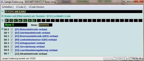

Hi!
habe aktuell im 3C Variant 2.0 TDI mit DSG MJ07 das Gateway 3C0 907 530 C verbaut.
Wegen diverser Aufrüstungen bräuchte ich eine neuere Version.
Habe schon die H und K versucht.
Bei der H war nach einer Nacht die Batterie leer (Scheint ja bekannt zu sein in Verbindung mit RNS-510 und Telefonbedieneinheit).
Bei beiden hab ich aber noch das Problem mit dem Lenkwinkelsensor.
Den kann ich nur auf Adresse 04 bekannt machen. Wird dort aber leider nicht gefunden.
Der liegt aktuell bei dem C-Gateway aber auf Adresse 00.
Müsste ich da noch mehr tauschen für das neuere Gateway?
Oder gibt es vlt. andere Versionen, die mit meiner Konfiguration besser kommunizieren können?

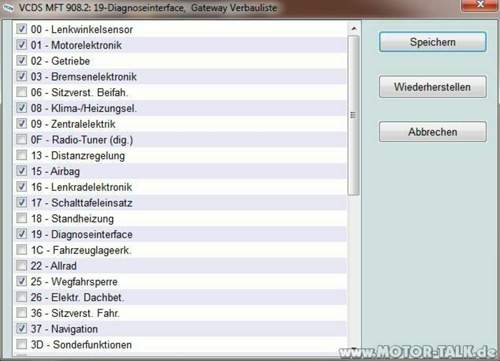

Themenstarteram 30. Mai 2010 um 12:02
hab leider kein Log von dem H und K Gateway.
Erinner mich nur daran, dass z.B. von der Bremselektronik der Fehler kommt, dass mit dem Lenkwinkelgeber nicht kommuniziert werden kann.
Als Anhang noch die Verbauliste meines C-Gateway. In der Codierung ist er auch nur unter 00 auswählbar.
In den beiden neueren wird er nur mit Adresse 04 aufgeführt.
eStone
Verbauliste-1
Codierung-1
Das K Gatway ist sowieso nur für Fahrzeuge mit ACC aber das H sollte ohne Probleme laufen das habe ich mir auch verbaut ich gebe die mal meine Codierung.
