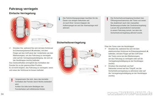

2. Eine Frage zu Keyless Entry; lt. Bedienungsanleitung auf S. 56 (Anlage) soll an der Heckklappe ein Sensorfeld analog wie das an den vorderen Türen sein, um das Fahrzeug zu verriegeln. An der beschriebenen Stelle ist bei mir eine schwarze Gummiabdeckung und ein Verriegeln erfolgt damit nicht. Eine Unklarheit der Bedienungsanleitung oder ist der Sensor woanders?

2. Unter der Gummiabdeckung befindet sich ein mechanischer Taster. Diesen gedrückt und der Wagen ist zu. Alternativ geht dies natürlich auch durch schließen der Heckklappe mit dem Fuß.

2. die Gummiabdeckung von hinten gesehen rechts neben der rechten Kennzeichenleuchte ist definitiv kein Schalter bei mir. Da bewegt sich nichts wenn ich da draufdrücke. Bei Dir ist also neben dem Schalter in der Mitte zum Öffnen noch ein weiterer Schalter rechts zum Verriegeln?
Ja,ist bei unseren auch so.
Mechanischer Taster unter einer Gummiabdeckung
@hannesausmwald schrieb am 27. März 2018 um 15:58:56 Uhr:
Jepp..in dem Gegenfeld auf dem auf der anderen Seite die Rückfahrkamera ist. Ca. 1 Sekunde drücken und der Wagen ist zu..
Hallo und danke für die Antworten. Bei mir ist da kein Schalter. Was für ein Modelljahr habt ihr? Hat Citroen hier heimlich was geändert?
Modelljahr 2016 - Facelift in Shineausstattung. Baujahr 2017, bestellt vor ziemlich genau einem Jahr, geliefert im August 17. Die Signaturen verglichen haben wir bis auf die Farbe so ziemlich das gleiche Auto.
Meinen Grand C4 Picasso habe ich im Mai 2017 bestellt und im August 2017 erhalten. Ausstattung entspricht ziemlich genau eurer beider Picasso(s) und hat auch Leder drin.
Bei mir ist der Taster mit der Gummilippe ebenfalls an der Heckklappe vorhanden, wie beschrieben spiegelverkehrt zur Position der Rückfahrkamera.
Der Taster ist sowieso vollkommen unnötig, da man per Fußkick die Heckklappe schließen und das Fahrzeug verriegeln kann.
Ich habe den Taster noch nie genutzt, Öffnen und Schließen per Fußbewegung hingegen sehr oft.
@SaBoMotor schrieb am 28. März 2018 um 16:19:42 Uhr:
Das ist nun Ansichtssache. Ich habe den schon öfter gebraucht. Vor allem wenn die Rasselbande noch am aussteigen ist, wenn sich die Kofferraumklappe schließt..ich finde die zusätzliche Möglichkeit super..
Hallo an alle,
1. also der Taster ist bei mir definitiv nicht vorhanden. Meine ORGA-Nr. ist die 15060, das Produktionsdatum also der 31. Januar 2018. Offenbar hat Citroen da was verändert. Vielleicht kann das einer mit einem annähernd gleichen Produktionsdatum bestätigen.

Ich habe auch nicht mehr die Möglichkeit die Heckklappe per Hand abzuschließen. Die Andeutung des Tasters ist noch da, aber eben nicht mehr als Schalter zu gebrauchen. Wie scjon von mir erwähnt wurde so einiges heimlich weggelassen beim Umstieg von Exclusive zu Shine. Mein Wagen ist vom Februar 208.

Das hat nichts mit Exclusive und Shine zu tun.
Der Taster ist später entfallen.
Die 2017er Shine haben den noch.
