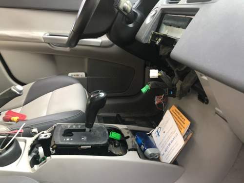

Hallo zusammen. Das Getriebe schaltet im Normalbetrieb wie es soll aber beim umschalten auf Manuell tut sich nichts. Die Anzeige bleibt auf D. Liegt das am Schalthebel? Gibt's da ein Kontakt der erkennt wo sich der Schalthebel befindet? Oder hat jemand Erfahrungen damit gemacht? Es handelt sich um ein V50 T5 AWD mit Geartronic.

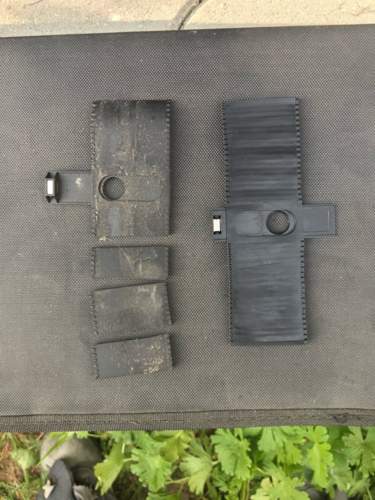

Vielleicht hakt einfach nur die Jalousie?

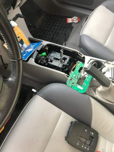

Habe Gestern die Konsole ausgebaut. So wie es aussieht wurden die abgebrochenen Jalousie Teile schon mal entfernt aber keine neue eingebaut. Ansonsten nichts auffälliges entdeckt. Wird wahrscheinlich ein Elektrisches Problem sein, vielleicht die Platine unter der Schaltkulisse. Die sieht zwar in Ordnung aus . Hab jetzt aber keine Zeit und Lust die Platine zu Checken oder gar auszutauschen. Ich kann ja normal fahren und werde bei Gelegenheit das ganze mal angehen. Danke vorerst mal für eure Hinweise und Tipps. Melde mich hier wieder wenn ich mehr weiß.
Du musst unbedingt aufpassen wie rum das Teil (schaltkulisse) eingebaut ist. Hab das falsch herum eingebaut und dadurch konnte ich nicht Manuel schalten. War super als ich im Gebirge war und Berg ab gefahren bin.
Hab alles wieder auseinander gebaut, gedreht und seit dem geht alles.
