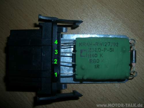

Themenstarteram 18. Januar 2011 um 19:21
Golf 3, Bj. 94, 1,8, 90 Ps
Gebläse geht nur auf Stufe 3 + 4.
Wahlschalter hab ich durchgemessen, alle Kontakte i.O.
Widerstandsplatte ?
Wer kennt die einzelnen Widerstandswerte der Platte ?
Die einzelnen Widerstände sind im Elektronikhandel Centbeträge und kann man selbst austauschen wenn man die Werte hat.
Deshalb meine Frage:
Wer hat noch eine rumliegen und kann sie mit einem Ohmmeter nachmessen ?
danke

schließlich kam einfach und simpel der vorwiderstandspacken raus, der direkt hinter dem handschuhfach sitzt.
einfach abschrauben und austauschen.

Temperatursicherung/Vorwiderstände
Dank, nonamez 78, bin inzwischen auch fündig geworden, wie Du sagst, eine Schraube rausdrehen, und das ganze kann rausgezogen werden, die Keramikmasse sah auch übel braun aus, kein Wunder bei der Dauerhitze hier, wir haben 6 monate lang ständig über 45 Grad im Schatten. Leider kostet das Ersatzteil ganz ordentlich, ca. $23, dafür ist es aber mit FedEx in 3 Tagen hier. Schrottplatz für VW in Dubai ist leider Fehlanzeige...

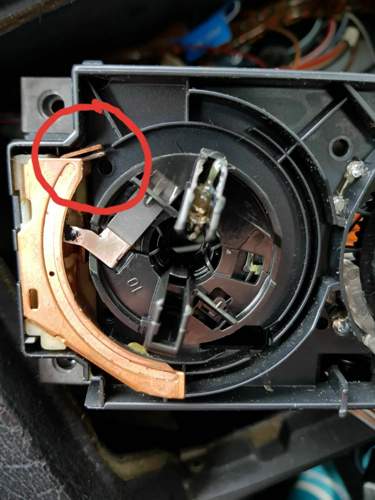

hab nach dem ausbau des lüftungsbedienteils festgestellt, dass der Stecker, der hinten links am bedienteil dran ist auch ein wenig verschmort (schwarz) ist.. hab den kontakt der anner kupferleiste drankommt gerade gebogen doch jetzt geht nix mehr .. werd wohl nen neues bedienteil für 41€ kaufen müssen.. aber woran erkenne ich ob der vorwiederstand auch kaputt ist? sonst zerhauts mir vielleicht auch das neue bedienteil ...

du musst mit einem Multimeter nachmessen ob der Widerstand noch Durchgang hat (also ob noch Strom durchfließen kann) wenn nein - dann ist er putt :)
