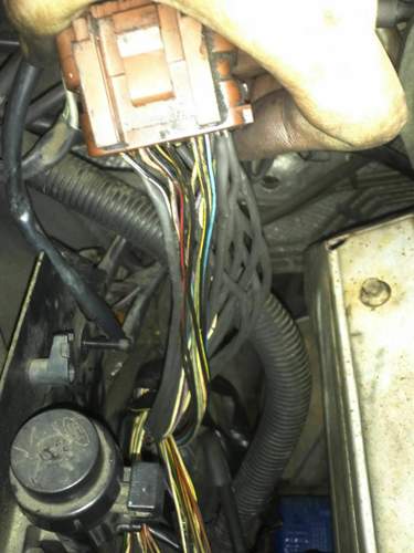

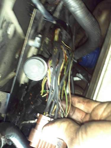

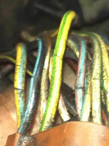

Ich kann meinen 2,9 Cossy Bald wegschmeissen.... Hab langsam die schnauze gestrichen voll.
Habe schon soviel an dem Wagen gemacht, dass es einfacher wäre zu schreiben was ich nicht gemacht habe.
Beide Sicherungskästen sind überarbeitet und somit eigentlich neuwertig. Der Motorkabelbaum und Getriebekabelbaum sind innerhalb von knapp zehn Stunden an zwei Tagen neu isoliert und mit Schrumpfschlauch versiegelt worden. Seitdem springt er zuverlässig an. Das ist aber auch das einzige.
Heute morgen klingelt die Nachbarin. Alarmanlage schonwieder an. Bremslicht leuchtet...
Beim treten der Bremse ohne Zündschüssel geht dann die Zündung an. Der Fehler ist weg wenn ich die Sicherung vom Kühlerlüfter abziehe.
Der Kabelbaum interhalb des Zusatzsicherungskastens neben der Batterie scheint die Ursache zu sein. (UND ZWAR DER DICKE!! Wo alle Kabelbäume zusammenlaufen!) Wenn ich an dem dicken ding Wackel geht das Bremslicht aus und auch die Alarmanlage bleibt ruhig.
Es ist mir mittlerweile verständlicherweise verboten das Auto ins trockene (Halle) zu stellen. Ich hatte gehofft es wäre einfach Wasser reingelaufen. Das glaube ich nun nicht mehr.
Wie soll ich da rankommen?
