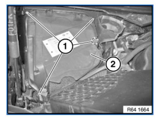

Hallo weist jemand wo der lüftermotor beim f 07 sitzt
In Fahrtrichtung vorne rechts. So ziemlich nach an der Frontscheibe und ist hinter einer Abdeckung.
wie komme ich da am besten ran gibt es ein anleitung danke
Grob beschrieben:
Gebläsegehäuse für Heiz-/Klimagerät aus- und einbauen:
1. Erforderliche Vorarbeiten: Domstrebe rechts/ hinten ausbauen, Falls verbaut Zusatz E-Box ausbauen
2. Steckverbindung an AUC-Sensor entriegeln und trennen.
3. Schrauben an Gehäusedeckel Gebläse lösen. Gehäusedeckel Gebläse nach oben abnehmen.
4. Schrauben an Gebläsegehäuse lösen. Steckverbindungen entriegeln und trennen. Gebläsegehäuse vorsichtig ausfädeln.
