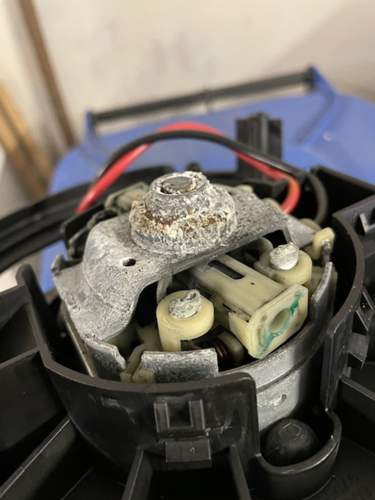

gerade jetzt in der Winterzeit ist leider das Gebläse in meinem 8V ausgefallen.
Ich habe die Klimaautomatik und kann dort alles ganz normal einstellen. Anzeige ist ohne Fehler. AUTO bzw A/C leuchten auf, ohne Probleme. Die Heizung scheint auch zu funktionieren, denn nach dem warmfahren spüre ich an den Lüftungsauslässen warme Luft. Nur heraus kommt sie nicht. Das Gebläse hört man nicht arbeiten, auch wenn ich auf volle Kraft stelle. Auch der Frontscheibenmodus läuft nicht an. Deshalb glaube ich, dass das Gebläse ausgefallen ist. Oder kann es an etwas "banalem" liegen?
Gibt es eine Möglichkeit, dass ich festelle woran es liegt? Habt ihr eine Idee wieviel mich die Reparatur kostet?
Ich habe schon mitbekommen, dass das Gebläse hinter dem Handschuhfach ist (https://www.youtube.com/watch?v=R73LGRuw-pI) Könnte man das Teil selber tauschen?

Vileicht nur eine Sicherung kaputt. Sonnst werkstatt Fehler auslesen lassen. Ich weiß nicht wie es beim A3 ist beim BMW e39 muss das ganze Armaturenbrett raus wenn das Gebläse defekt ist. Das Gebläse kostet nur 150 der Einbau 1200. Hoffe mal es ist was einfaches.
Danke, das Fehler auslesen muss ich als Nächstes angehen. Ich habe zumindest noch geprüft ob die Klappen sich bewegen. Die Elektronik hört man, ich gehe also davon aus dass nicht das Klimabedienteil oder die Regler dahinter defekt sind sondern irgendwas an der Kabeln bzw. das Gebläse direkt betroffen ist. Das Auto ist in den letzten 2 Jahren sehr viel gestanden, eventuell hat das Gebläse darunter gelitten.
Ich hab gelesen das man wohl dran kommt wenn man das handschuhfach ausbaut jedenfalls beim 8p und TT ich denke beim 8V sollte es nicht anders sein.
Ja , Handschuhfach ausbauen dann kommt man dran

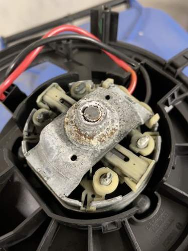

Nach einiger Zeit habe ich es endlich geschafft mein Gebläse auszutauschen. Es war tatsächlich das Gebläse durch Korrosion komplett festgefahren, siehe Bilder im Anhang. Der Regler ist intakt und diesen habe ich dann einfach an das Austausch-Gebläse montiert. Jetzt läuft es wieder rund! Endlich wieder Heizleistung.
Man kommt leicht an das Gebläse im 8V ran, wenn man das Handschuhfach entfernt. Das sind allerdings 8 Schrauben (Nussgröße 8). 2 Torx Schrauben (T20) halten das Gebläse fest.
Folgendes Teil habe ich verbaut:
117 018 TOPRAN Innenraumgebläse (https://www.autodoc.de/topran/13896514 um die 60-70€)
Die OEN des alten Gebläse: 5Q1 819 021 B
Bei Audi hätte mich das sicher einen mittleren dreistelligen Betrag gekostet. Und den Regler hätten sie sicher auch getauscht.
Nochmal herzlichen dank an @nunkistar für die Teilenummern. Und an alle anderen zur Problemlösung.
