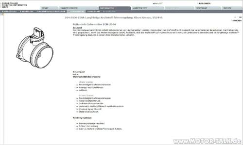

Ich hab die Fehlermeldung Gemischadaption Bank 1 wie in meinem Thread geschrieben. DK ist ja wohl eine Möglichkeit, was es sein könnte. Am Prüfstand ist aufgefallen, das der Wagen im Leerlauf etwas zu mager läuft. AU würde aber wohl durchlaufen. Da will ich dann ungern auf gut Glück die DK für 200€ warten lassen. Wo ist die Firma? Nähe Bad Bentheim?

Der Freundliche sagte mir, wie ich diverse Male schrieb, es wäre der LMM und der sollte für sehr viel Geld gemacht werden. Auf meine Kosten, falls es der nicht war. Ich hab ihn selber getauscht, er was es natürlich nicht.

Ich möchte gerne wissen, was der Fehler Gemischadaption Bank 1 für eine Ursache haben kann. Hier hat mir die Frage bislan leider niemand beantwortet. Im Internet war zu lesen, es könnte sich dabei vermutlich um die Drosselklappe handeln. Was vielleicht auch erklärt, wieso der Motor im Leerlauf zu mager läuft. Ich bin offensichtlich kein Mechaniker. 😉
Nun möchte ich die DK natürlich nicht tauschen ohne zu wissen, ob sie auch wirklich kaputt ist. Daher die Frage, ob man das testen kann.
Trotzdem hab ich mich zeitgleich damit beschäftigt, Falls sie kaputt ist, ob man sie dann anderweitig besorgen kann. Und das ist Thema dieses Threads.
Mein Freundlicher, der natürlich Volvohändler ist, hatte das Problem auf den LMM geschoben und da ich da gerade die volle Ladung gegeben hatte mit Zahnriemen usw, wollte ich da nicht nochmal viel Geld ausgeben, was er aber haben wollte. Viel mehr, als das Originalteil kostet und nochmal viel mehr, als der Einbau rechtfertigen würde. Er bestand daruaf, ass der LMM sei, wollte es aber nicht garantieren. Auf mehrmaliges Nachfragen wurde mir gesagt, falls es der LMM nicht wäre, müßte ich ihn trotzdem bezahlen.
Ich habe später einen LMM sehr günstig bekommen, ihn einbauen und Fehler löschen lassen, das nicht mehr beim freundlichen, und es hat das Problem nicht gelöst.
