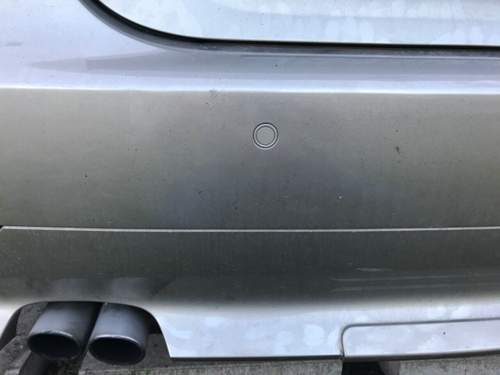

Habe ja seit Wochen Probleme mit meiner PDC hinten links mitte.
Möchte nun gebrauchte kaufen. Habe schon eins gefunden der von der Optik her passt aber die Teilenummer ist nicht identisch.
9127799 lautet die Nummer die der Verkäufer mir gegeben hat. Wenn ich die Nummer bei leebmann24.de eingebe kommt eine Meldung. War wohl in einem e60 verbaut.
Kann ich ohne bedenken diesen Sensor kaufen??

Welche Meldung kommt denn?
Die Nr. ist auf jeden Fall zu kurz um was über den ETK zu sagen.

Habe vor Monaten diese verbaut. Sind echt super und in wagenfarbe lackiert. Habe 2 Stck ersetzt. Laufen ohne Probleme und Garantie hast auch. Die dinger kommen schnell und der Kontakt ist super
@Timbo_1981 danke für den Tipp. Viele raten aber von no-name Produkten ab. Es soll wohl zu Problemen mit dem Steuergerät kommen.

Ich war auch am überlegen original oder Zubehör. Aber ich wollte welche in wagenfarbe und das war nicht so schnell möglich. Darüber hinaus habe ich ich dann gedacht, naja kaufst nen gebrauchten der aus nem 15 jahre alten auto ist. Wie gesagt ich bin zufrieden und die Stoßstange hinten musste ich auxh nicht abnehmen dafür juhu.
@Timbo_1981 und wie lange genau sind die schon verbaut? Wie hast du es denn ohne Demontage der Heckstoßstange eingebaut? Hast du ne Limo oder Kombi?

Habe meine jetzt 6 monate drin. Keine Fehler oder Störung. Auch nicht im fehlerspeicher. Habe ne limo e60. Bei mir war hinten rechts ganz außen defekt und kurz danach der daneben. Habe die Stoßstange im radkasten losgeschraubt sind 3 stck. Dan unten noch sone plastik spreizniete. Dann habe ich die seite weggezogen und mit nem dicken Lappen fixiert. Dann konnze ich mit meinen dünnen armen:) von unten leicht schräg an den sensor. Wenn ich es jetzt machen würde, ne sache von 10 Minuten
Ich hab einen gebrauchten original BMW Sensor in Wagenfarbe für 25€ inklusive Versand gekauft...seit mindestens 3 Jahren ist er verbaut und funzt ohne ein Problem.
