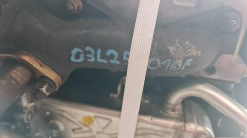

Ist das Rohr vom AGR zum Motorgehäuse (nicht zum Krümmer) superblank wie neu, wenn der Motor alt ist? Oder bekommt man das restlos blank? Siehe Bild. Das AGR und das Rohr Krümmer AGR haben leichte Dellen.
Das Rohr Krümmer-AGR sollte man original bei VW kaufen, sagtest Du @BLiZZ87? Kostet stolze 80 Euro, aber wenns das wert ist,nehme ich das, statt 48 Euro Metzger unbekannt.

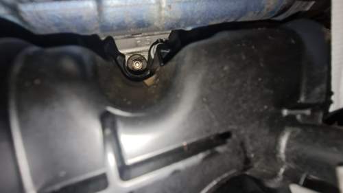

Kein Krümel Staub auf der schwarzen Ansaugbrücke. Wenn ich sie runter habe, werde ich druntersehen können, vermutlich super gereinigt und innen voll Ruß. Auch die Löcher der Glühkerzen super sauber, hmm...

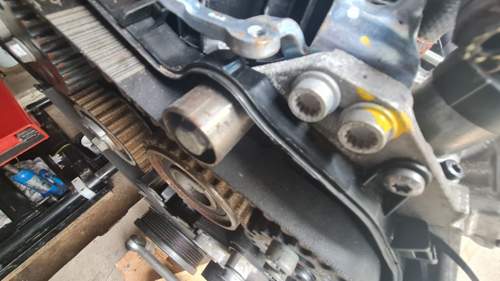

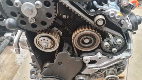

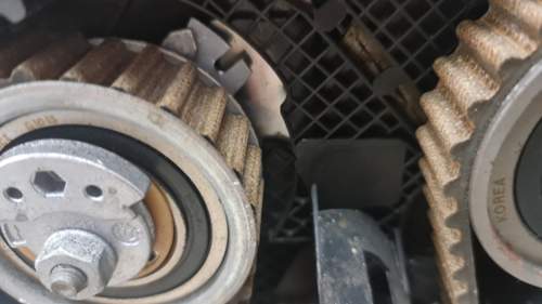

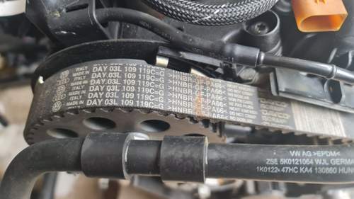

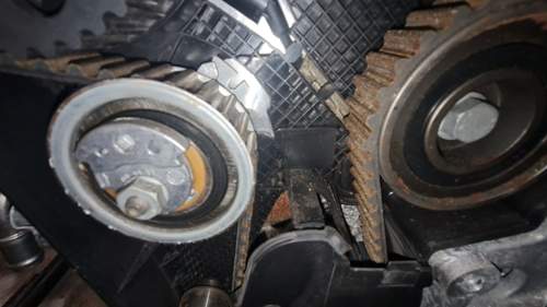

Der ZR hat den Aufdruck siehe Bilder: VW usw. in weißer Schrift. Rollen haben Rostansatz, kommen eh neu und der ZR auch. Auf der Spannrolle steht 11, aber auf dem Riemen steht die Ziffernfolge 11436 und dann 28 01 21. Siehe Bild. Sieht nach Herstellung Januar 2021 aus.
Ich habe noch meine beiden alten ZR, auf beiden sehe ich rein gar keine Schrift nach je 180 tkm, der erste muß ja auch von VW gewesen sein.
Haben die jetzt 2021/22 nur den ZR gewechselt ohne Rollen (Spannrolle sieht nach 2011 aus)?- aber Riemen mit VW-Aufdruck? Abstecken geht, aber der Zeiger der Spannrolle ist sonstwo. Wie lange hält Schrift auf einem ZR? Man wird nicht rausfinden, ob irgendwer jetzt aus nebulösen Gründen einen ZR draufgepfuscht und den Rest gelassen hat?
Bilder auch in nächstem Posting

ZR Aufdruck
Schrift auf krümmer
Rostanflug

Sehr sauber bis unten

AGR Rohr war bei mir Endung E was damals in 2015/2016 die Dauerlösung gebracht hatte. Es war eBay. original. Ob neu oder gebraucht weiß ich nicht mehr. War glaub ich 50€. anderem würde ich nicht mehr trauen. Was spart dann? Am Ende ist es vielleicht doppelte Arbeit und kostet mehr als 80€. Das Ding ist eine Schwachstelle. Immer heiß, kalt und Vibrationen.

ich vermute der ist mit Trockeneis gestrahlt. Dann sehen die Motoren aus als wären die keine 2 Jahre alt.

Der Zahnriemen kann bei VW neu gekommen sein. Vielleicht wegen undichter Wasserpumpe. kauft ja sonst keiner einen einzelnen VW Zahnriemen. Dann könnte er wirklich zwischen 100-200tkm haben.

Daß da eine 140 A Lima und ein Krümmer mit Farbnummer dran ist bedeutet, daß irgendwer in Polen was macht bzw. rumschraubt. Ob zum Vorteil des Käufers ist nicht ganz sicher. Aber vielleicht war doch was auszutauschen und die lassen die Motoren vielleicht sogar laufen vor dem Ausbau aus dem Schrottauto.
Wobei die Lima auch vorher rangebastelt sein kann. Der Krümmer eher nicht, sonst wäre die blaue Farbe verbrannt.

Zum ZR: wenn die 2021 den ZR neu machen, egal ob wegen Wapu oder sonstwas, dann nach 9 oder 10 Jahren keine neuen Rollen? Seltsam. Das ist doch das Datum auf dem Riemen, oder? Egal, kommt neu. Ich weiß nicht mehr, ob vor den ZR-Wechseln bei mir der Zeiger der Spannrolle auch so "daneben" stand.

Die Zahnriemen Spannung ist etwas zu schwach. Aber könnte noch laufen.

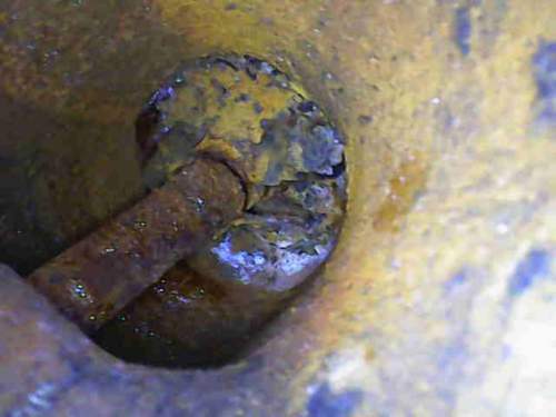

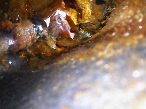

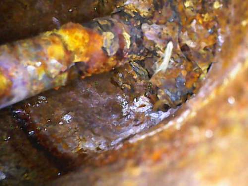

Viel wichtiger ist für mich eine Einschätzung der angehängten Bilder. Sechs der acht Einlaßventile sehen am Schaft übel aus, der Weg in die Ventilführung scheint sich freizukratzen, naja. Außlaßseite halte ich für ok, ist nur ein Rand eines Ventiles dabei.
Aber ich sehe nichts vom Ventilsitz der EV. Verdichtung habe ich jetzt wenig bis keine, weil ja mindestens die Dreckkrümel die Ventile offenhalten.
Ein Kolben glänzt, drei sind matt. Endoskop paßte nicht durch die Bohrung.
Ich überlege zu reklamieren, die zwei Ventile vom Zylinder 4 sind ja ok, also muß das andere unnormal sein.
Man kann zwar die rostfarbigen Rußreste einigermaßen entfernen, aber geheuer ist mir das nicht. Das kann mir doch die Ventilführungen von unten aus versauen? Ganz abgesehen vom fehlenden Material nach dem an der Stelle am Schaft und an der Führung, wenn das weggearbeitet ist.
Oder sehen alle Gebrauchtmotoren so aus, weil sie ein halbes oder ein Jahr nicht gefahren werden und das verschwindet wieder??
Sowas einbauen lassen mache ich nur, wenn ich glaubhaft erfahre, daß das unkritisch ist. Kann ja sein. So wie ich lernen mußte, daß Einlaßkanäle verrußen, hätte ich ja früher nie geglaubt.
Ich weiß es nur nicht.
Ich hatte meinen Passat ja auch mal ein Jahr stehen, Sommer wie Winter. Setzt ein Motor mit Abgasrückführung, der sich draußen im Auto befindet, ggf. mit Kondenswasser in den Einlaßkanälen solchen "Rußrost" an? Vielleicht merkt man das gar nicht, weil man den nicht aufmacht?
Bitte gern auch Kommentare zum Rest der Bilder, die Injektoren sehen wenig verrußt aus? Hat jemand vielleicht was dran gemacht und dann aus anderen Gründen aufgegeben. Man muß ja mit allem rechnen.
Ventiltrieb scheint ok, soweit das Endoskop kam.
Kann sein, der Motor gammelte draußen und auch im Regen vor sich hin? Warum rostet das sonst so an den Gummimanschetten der Einspritzventile?
Danke schonmal
