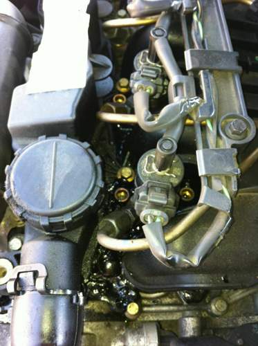

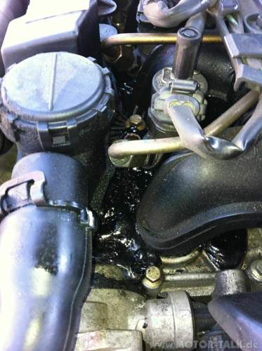

Dann guck das du einen bekommst mit um die 120tkm wo der DPF auf jedenfall schon gewechselt wurde. Auch mal im Motor unter die Abdeckung gucken an den Injektoren ob da noch alles in Ordnung ist. Auch mal den Motor anmachen und Klima voll aufdrehen und gucken , dass keine komischen Gerüche rauskommen. Weiter gucken dass die Karre scheckheftgepflegt ist. Vor allem die 60tkm und die 120tkm Inspektion sollten auf jeden Fall gemacht worden sein.
