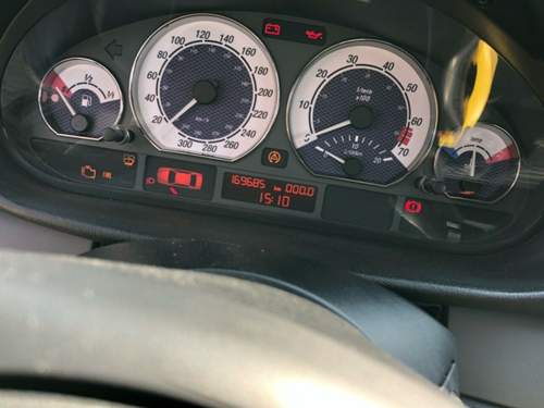

Was sagen die ganzen Leuchten aus?

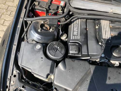

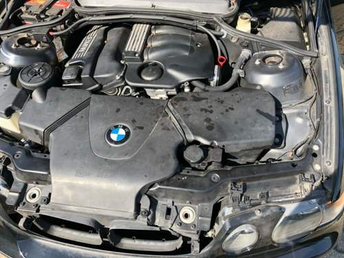

Ist der Motorraum an sich sauber?
Die untere Abdeckung unter dem Motor ist etwas schmutzig und „feucht“.
Ansonsten hat das Öl weiße Rückstände, was auf kurze Strecken hinweist.

Schaut auf den ersten Blick okay aus alles, nur der Tacho entspricht so nicht der Serie. Da würde ich nachhacken, woher der kommt :)
Beim N42 würde ich speziell auf die Steuerkette achten, ist eine bekannte Schwachstelle. Sprich, durch den Öleinfülldeckel schauen, ob noch die Führungsschiene intakt zu erkennen ist. Oder komische Geräusche oder so.

Das ist irgendeine Motorsport Edition. Steht auch drauf und außen auf den Kotflügeln.

Naja ölen tun die nicht so oft, eher Öl verbrennen. Mach mal den einfachen test, bei Warmen Motor 2-3min im stand laufen lassen und dann hochdrehen auf 5000. Wenn hinten blauer Rauch rauskommt nicht kaufen. Dann sind die ventilschaftdichtungen durch was bei 170tkm und kurzstrecke sehr gut der fall sein kann. Die lampen sagen nicht viel solang der motor nicht läuft, außer dass wischwasser aufgefüllt werden muss und vorne links warscheinlich ne birne durch ist.

"Irgendeine Motorsport Edition" wäre ich vorsichtig, gab da mWn nie was offizielles :)
Und den TÜV von einem Händler würde ich auch nicht für gut relevant befinden was den technischen Zustand angeht ;)
@E_Sechsundvierzig schrieb am 1. Mai 2019 um 21:18:27 Uhr:
Es gab kurz nach Einführung der FL Modelle ab 2003 die Editionen Sport, -Lifestyle und -Exclusive............
(M3 und alpina lass ich mal weg)
aber niemals mit so einer (Schießbuden-) Tachoeinheit..........

Nimm die Akustikabdeckung ab, dann siehst Du mehr.

Die Leuchten sind normal, da der Motor nicht läuft. Wenn der Motor gestartet wird, müssen sie alle ausgehen. Wenn eine an bleibt, gibts irgendwo ein Problem.
Der Motorraum sieht auf jeden Fall ehrlich aus, weil keine Motorwäsche gemacht wurde und auch nicht alles mit Cockpitspray vollgerotzt wurde, um Spuren zu verwischen. Weißer Schleim, besonders am Ölpeilstab, ist bei den Motoren normal. Das hat meiner auch und ich habe täglich 25km Arbeitsweg hin und wieder zurück, ist eigentlich keine Kurzstrecke, aber der Schlamm ist trotzdem da. Nach einer längeren Autobahnfahrt verschwindet er, ist aber nach 2 oder 3 Tagen wieder da, wenn ich nur zur Arbeit und wieder heim fahre.
Wie schon gesagt wurde, ist drauf zu achten, ob die Steuerkette Geräusche macht und ob die Valvetronic richtig arbeitet. Von Vorteil ist es, wenn die Steuerkette nachweislich schonmal gewechselt wurde und der neue stärkere Steuerkettenspanner verbaut ist.

Du solltest alle Plastikabdeckungen einmal abnehmen und dann direkt am Motor schauen, ob irgendwo Öl herunter läuft. Wenn die Abdeckungen drauf sind, sieht man leider nichts :/
Themenstarteram 2. Mai 2019 um 7:41
Lassen die sich ohne Werkzeug abmontieren?
Die vordere mit dem BMW Logo ist nur gesteckt vorne auf dem Rahmen. Dort musst du zwei PLASTIK-Stifte herausziehen, dann kannst du diese abnehmen. Bei Plastik nicht mit Gewalt dran arbeiten :)
Die vorne Rechts zur Windschutzscheibe muss gelöst werden mit einer 10er (glaube 10er) Nuss. Die Linke Abdeckung beim Öleinfülldeckel ist auch nur gesteckt. Aber dort musst du erst den Ölfdeckel abnehmen. Aber alles kein Hexenwerk, das ist ganz einfach. Du musst nur in Ruhe schauen.
Auch mal nach der Ölfiltergehäusedichtung schauen. Bzw an dem Gehäuse mal unten schauen ob da Öl steht. Wird schön hart und dann suppt es alles voll.
Themenstarteram 2. Mai 2019 um 9:06
Kannst du bitte im Foto kurz zeigen wo genau diese Plastikstifte sitzen und welche Schrauben entnommen werden müssen?
