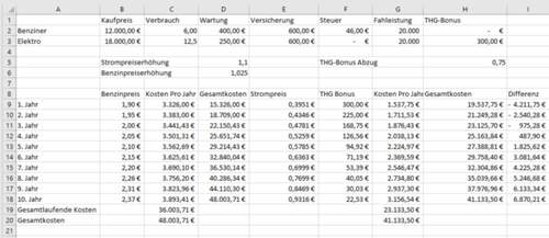

Themenstarteram 1. Februar 2023 um 16:23
Habe ich hier eventuell einen Rechenfehler? Selbst wenn ich nun mal rechne, dass ich das Auto voll aus dem Stromnetz lade für 39,51 cent mit einer Jährlichen Stromerhöhung von 10%. Dem gegenüber rechne ich den Benziner mit einer Jährlichen Erhöhung von 2,5%.
Dann ist der E-Up ab dem 5 Jahr günstiger. Und das schon deutlich! Die kosten für Wartung habe ich gegoogelt, darauf kommt es aber sicherlich auch nicht an. Ausschlaggebend ist hier einzig und allein der Energiepreis. Denn dem knappen doppelten Verbrauch stehen knapp die 4fachen kosten gegenüber.
Aber vielleicht habe ich auch einen Denkfehler? Wenn ich dann bei Lidl und Co noch für günstige 29cent Nachladen kann - um so besser :-P
Edit: Den THG Bonus kannte ich gar nicht. Wenn man den mit dazu nimmt siehts ja noch besser aus..
Ohne THG
Mit THG
