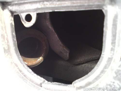

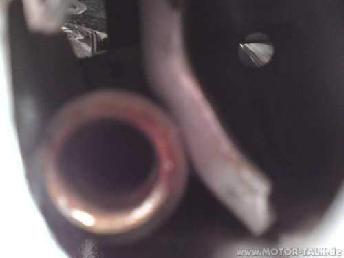

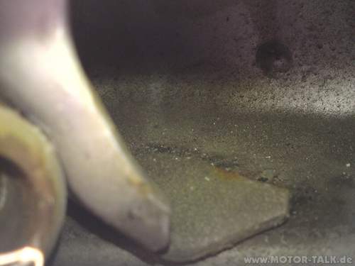

So... etwas spät, aber hier die Bilder. Ich habe die Blech von vorne (durch die Schlitz) und von hinten fotografiert. Man kann nur von innen erkennen, daß der Blech (auf die echte Stoßstange?) drübergeschweisst wurde. Falls ihr nicht erkennt, habe ich ein Bild angehängt, welche dies markiert. Jedenfalls ist es auf der Höhe von der Oberkante der Stoßstange, wo man von vorne durch das Lüftungsschlitz die Kühler sehen kann.
Das Bild von oben erkennt man deutlich, daß die Kühler nach innen verbogen ist. (das vordere Teil von der Kühler).
Das mit Abschleppöse habe ich von verschiedene Positionen fotografiert und einmal die Abschleppvorichtung verschoben, damit ihr seht daß das Teil frei rumliegt.
