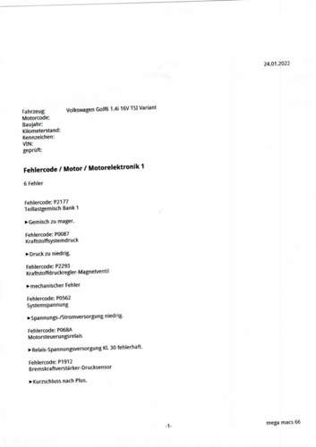

Am Montag also dem 24.01.2022 kaufte ich von einem priv. Verkäufer aus Kleinanzeigen den Golf 6 mit Vialle LPdi Anlage. Vor dem Kauf fuhr ich das Fahrzeug ca. 5Km innerorts und 30Km auf der Autobahn.
Die erste Probefahrt endete bei meiner Hinterhofs Werkstatt, dort wurde der Fehlerspeicher ausgelesen, verwunderlicher weise waren sehr viele Fehler aufgetreten, verwunderlich deshalb da die Probefahrt nur positives hoffen ließ.
Die Auslesung der Werkstatt:
https://i.ebayimg.com/00/s/MTYwMFgxMTMy/z/RxAAAOSwBuhh9aGS/$_10.JPG
https://i.ebayimg.com/00/s/MTYwMFgxMTMy/z/VtkAAOSwJTBh9aGV/$_10.JPG
Der Meister riet mir von einem Kauf ab, jedoch brauchte ich dringend ein Auto und da die Probefahrt mich begeistern konnte bat ich diesen mir eine weitere Option anzubieten. Sein Rat, 2T Fahren dann erneut auslesen. Der Verkäufer machte druck, ich weiß, keine gute Grundlage, es hieß binnen 2T würde ein anderer Interessent das Auto kaufen. Daher bat ich den resignierten Meister um einen weiteren Rat, der Meister bat mich mich kopfschüttelnd weitere 30km zu fahren und dann würde er das Fahrzeug erneut auslesen. Gesagt, getan, ich fuhr erneut innerorts so wie auch Autobahn, ich fuhr langsam, ich fuhr rasant, ich schaltete alle Gänge auch die manuellen 7, fuhr Rückwärts, Vollgas, Vollbremsung nicht zu vergessen und kamen schließlich erneut zur Werkstatt. Nun erschien lediglich der Fehler "Gemisch zu Mager" der Meister entwarnte, man geht vom LPG aus. Auto gekauft.

Gut der Fehlerspeicher wurde bereits gelöscht und ich würde den Wagen bis zum nächsten Werkstatttermin weiterfahren und dann die neuen Fehler als TODO Liste der Werkstatt mitgeben. Was IMHO wichtig ist, das deine Werkstatt nicht nur den Fehler des Golf sondern auch die der Vialle auslesen kann.
B.
Gemisch zu mager bedeutet das einfach zu viel Luft in den Zylinder gelangt oder zu wenig LPG. Das ist überigens für den Motor, den Turbo und den Kat sehr gefährlich da extrem hohe Verbrennungs- und Abgastemperaturen entstehen. Die Temperaturen können so hoch werden das die Kolbenböden durchbrennen, der Kat schmilzt und der Turbo kaputtgeht. Damit beim TSI schon im regulären Betrieb bei einwandfreiem Motor der Turbolader überhaupt überlebt wird ein extra fettes Gemisch eingespritzt um die Temperatur zu senken.
Wenn im Benzinbetrieb alles okay ist und der Fehler nicht gesetzt wird, dann würde ich hier auf ein Problem mit der Hochdruck-Einspritzpumpe tippen. Kontaktiere mal Vialle und erkundige dich ob die serienmässige HD-Einspritzpumpe von deinem Wagen geeignet ist oder ob die modifiziert werden muss. Erkundige dich auch wie Du eine modifizierte Pumpe erkennst (Markierung, Teilenummer, etc. ) falls evtl. eine unmodifizierte oder falsche Pumpe verbaut ist. Passt das soweit würde ich ggf. die Pumpe tauschen unter berücksichtigung der Infos von Vialle. Verschleissbedingt könnte sie im Gasbetrieb undicht sein.

Ich tippe auch auf die Hochdruckpumpe. Beim Stehen hält die nicht dicht und Gas strömt in den Ansaugbereich. Dann startet er schlecht, weil das Gemisch nicht stimmt.

Der Gedanke war eher das es vielleicht einen Reparaturversuch seitens des Händlers gab. Die hohe Anzahl an Fehlern im Speicher könnte ein Indiz dafür sein das jemand Fehlersuche betrieben hat, vielleicht auch bei einem Reparaturversuche eine nicht geeignete Pumpe eingebaut wurde.
Ob Du normale oder spezielle LPG-Kerzen brauchst sollte dann in der Betriebsanleitung der Gasanlage stehen, auch den Wechselintervall solltest Du da finden. Du kannst auch die aktuellen Kerzen mal rausdrehen und dir das Kerzenbild anschauen. Wenn das Gemisch nicht zünden würde, hättest Du eine Fehlermeldung über Zündaussetzer und ein zu fettes Gemisch im Speicher. Ich würde das eher ausschliessen. Der Wechselintervall für den Benziner beträgt 60.000km.
