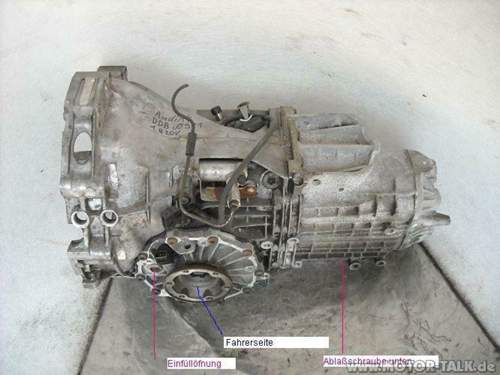

Probelem Kupplung:
Es liegt sehr wahrscheinlich am Getriebe selbst. Ablilfe oder Besserung schafft ein Getriebeölwechsel.
http://www.motor-talk.de/faq/audi-a4-8d-q112.html#Q3589389
Werkzeug ab ca Baujahr 98
http://www.ebay.de/.../150911301476?...
Werkzeug bis ca Baujahr 97
http://www.ebay.de/.../220970250327?...
Getriebeöl mit VW Freigabe:
http://www.ebay.de/.../330768967176?...
Einfüllöffnung und Ablaßschraube siehe Bild
Gruß Robert

Gänge:
hab noch mal ausprobiert.
Hackeln der Gänge ist so ungefähr zu beschreiben, (wie gesagt, bin Laie) als wenn ich exakt den beschriebenen Gangweg machen müsste. Also eckig. Auskuppeln fängt an, wenn ich ungefähr eine Fußspanntiefe eingedrückt habe.
Aber ruckelfrei schaltbar so ziemlich erst, wenn ich fast ganz unten bin.
wie schon versucht zu beschreiben, ich kenne das wesentlich weicher (bin zwar Laie, aber habe doch so einige Modelle mal gefahren und reichlich Km auf dem Buckel)
Kann ja sein, dass dies Audi typisch ist???
Das mit dem Getriebeölwechsel traue ich mir aber zu.
Müsste das nicht eigentlich bei Inspektionen mit gemacht worden sein?
Wie oft macht man das?
