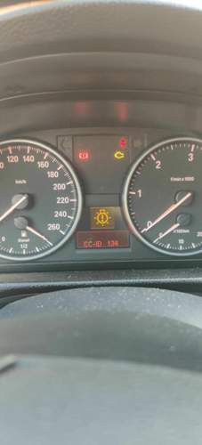

3. Nun zum wichtigsten / ärgerlichsten Teil: der Boardcomputer meldet gleich zweimal Außenbeleuchtung defekt (gelbe Leuchte nach Start). Bin natürlich schon wie ein Honk fünfmal ums Auto gedreht um zu schauen ob eine defekt ist --> es funktionieren (leider) alle, ich soll also einen Fehler beheben den es gar nicht gibt.
Meine Ideen;
a) Standlichter Corona auf gut Glück tauschen und schauen ob sich was tut
b) Carly / ELM327 Adapter bestellen und auslesen um welches Licht sich behandelt evtl. Fehlercode löschen falls möglich.

Hast du mal nach der Bremsleuchte gesehen? Da müssten 2 Birnen pro Seite drin sein, wenn eine davon ausfällt sieht man das nicht gleich. Da sollte mal jemand bremsen und du schaust mal direkt in die Leuchte, dann fällts auf. Wär jedenfalls der Klassiker. Für die Tür brauchst du wohl ein neues Schloss. Gibts uU auch gebraucht von nem Unfallwagen. Was die Schrauben angeht: Einfach ein bisschen Isolier oder Teflonband ums Gewinde und mit eindrehen, das hält.
Wenn eine relevante Leuchte kaputt geht, dann steht da Abblend-, Fern-, oder Standlicht. Bei den hinteren Leuchten genau so.
Was es bei dir sein könnte, schau mal unter den Türgriff ob du da Lämpchen hast. Die Leuchten normal beim Aufschließen, damit du beim Einsteigen auch ins Auto findest.
am 6. November 2020 um 12:42

Wenn auslesen nicht geht: Der Reihe nach die Lampen ankucken. ggf. hast du welche drin, die leicht angeschmort / kurz vorm Aufgeben sind, die erkennt er dann - dank zu großem Widerstand - auch. Ggf. auch irgendeine Leiterplatte oder Lampenträger nicht mehr die frischeste. Oder er hat dir dank der Aufgabe - z.B. Bremslicht im Eimer (-> er nimmt das Standlicht hinten als Bremslicht) schon welche weggeschaltet. Worst case: FRM.

Check control per Blinkerhebel auslesen. Und bei dem Fehler den Knopf im
Hebel lange drücken. Irgendwann steht dann da nicht mehr das Symbol sondern ein Code. Den googlen und man weiss welche Birne angezeigt wird.
@CynthiaeKoehler schrieb am 7. November 2020 um 07:41:16 Uhr:
Hier ist die Liste und ein Video http://mr-fix.info/bmw-cc-id-codes-fault-warning-messages/

Erstmal vielen Dank für den Tipp mit der Check Control, ich hab mittlerweile einige Threads zu dem Thema durchgestöbert aber wirklich nie(!) kam jemand auf die Idee, sondern immer Navi-> Glück, kein Navi -> ab zum freundlichen.
Das Problem mit den Leuchten war scheinbar schon länger ein Thema laut Vorbesitzer. Check Control sagt es liegt an den Bremslichtern, ich werde morgen mal die Leuchten ausbauen und schauen ob ich schlauer bin. LEDs sind meines Wissens keine nachgebaut, wobei die Blinker vorne mMn unnormal Hell blinken.
