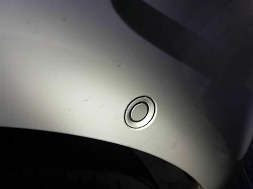

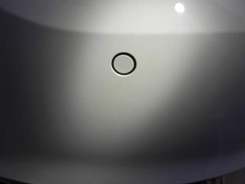

Hallo, ich habe mit einen Golf 7 Bj. 04/2014, 1,4 Liter, 122Ps CUP gebraucht bei einem Händler gekauft.
Ich habe zu schnell unterschrieben und entdecke jetzt nach uns nach mehr Mängel.
Seit gestern geht das NAVI nicht mehr.
Ich habe 0 Satelliten. Es geht am Anfang einer fahrt. Gerade hatte ich selbst in meiner Garage 8-9 Stück.
Heute Mittag ging es ca. 10 Minuten, danach Totalverlust.
Gestern war ich mehrere Hundert Meter neben der Autobahn.
ich war auch der A81 und das Navi meinte ich wäre in dem Dorf daneben.
Woran kann das liegen?
Antenne kann es fast nicht sein.
Natürlich ist das Navi explizit von der Gebrauchtwagengarantie ausgeschlossen.
Bin richtig sauer :-( über mich selbst und den Händler.
Die rechten PDC-Sensoren Sitzten auch nicht richtig in der Halterung.
Ein Lackierer meinte da muss ein Unfall repariert worden sein.
Weiß jemand was ich mit dem Navi machen könnte?

@StreitWars So nebenbei erwähnst du, dass die Sensoren möglicherweise aufgrund eines Unfallschadens nicht richtig sitzen. Ist denn im Kaufvertrag ein Unfallschaden erwähnt? Wenn nicht, dann ist dies ein guter Hebel bis hin zum Rücktritt vom Kaufvertrag!
