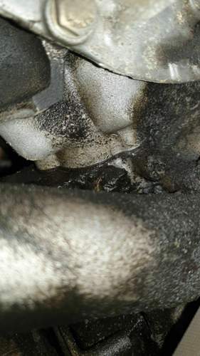

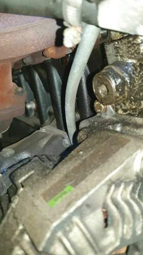

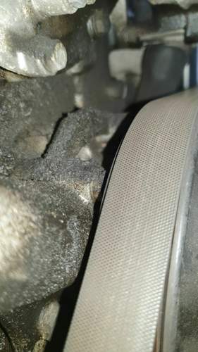

ich habe einen W202 BJ 1994 gekauft mit Tüv vom Händler/Werkstatt. Von außen sah augenscheinlich estmal alles gut aus. Zu Hause habe ich dann mit einer Taschelampe nochmal genauer drunter geschaut und mir sind da ein paar Roststellen leider nicht unerspart geblieben. Vor allem an den Bremsleitungen und der Auspuff sieht auch nicht gerade fächmännisch geflickt aus.
Das Fahrzeug hat frisch TÜV (beim Händler gemacht). Ich frage mich, wie solch Leitungen durch den TÜV kommen oder wie würdet ihr die verrosteten Bremsleitungen bewerten?
Vielen Dank für euere Meinungen und unten ein paar Bilder von den Problemstelllen.

Also der Auspuff sieht nicht schön aus - Schraubschellen sind wahrlich nicht professionell. Es hält aber dicht und fest, das ist das, woran sich ein Prüfer orientiert. Ob es das in 2 Jahren auch noch tut - zweifelhaft. Könnte man so aber wohl noch schweißen (nicht schön aber selten).
Bei den Bremsleitungen sehe ich eigentlich nur auf Bild 6 ein Problem - da sieht die Verschraubung ehrlich so aus, als wäre der Tausch an der Stelle gar nicht mehr möglich, und es wird eine größere Aktion. Allerdings testet der Prüfer hier auf Durchrostungen, Oberflächenrost kann er ignorieren. Wenn das Material an sich also noch hält - ist das durchwinkbar.
Das müsste man erst nochmal genauer anschauen (am besten unverbindlich in der Stammwerkstatt vorbeischauen, wenn die gerade einen Prüfer da haben, und den kurz einen Blick riskieren lassen - oder direkt bei einer Prüforganisation vorbeigehen - aber da kann's natürlich auf die sofortige Stillegung rauslaufen!), bevor man zum Händler rennt und Wind macht. Denn den muss das nicht interessieren, er hat "HU neu" verkauft und die ist ja erteilt worden. Ob die Schraubschellenflickage bei ihm oder schon beim Vorbesitzer entstanden ist, wie willst du das nachweisen? Und wenn der Prüfer nicht genau hingeschaut hat, wie willst du da Vorteilnahme nachweisen?

Wie es mir scheint ist das, was so vergammelt aussieht eine Spritleitung. Solche Verbindungen gibt es nicht bei Bremsleitungen. Nichtsdestotrotz wird die nicht mehr lange dicht bleiben. Ich rate dir nie mehr als 10 Liter im Tank zu halten und eine Schüssel mit zu führen die 10 Liter Fassungsvermögen hat.
Mein TüV-Prüfer würde mich ansehen und einmal kurz dran fassen, leicht dran biegen und dann würde wahrscheinlich schon die Suppe laufen.

Geprüft wird ob die Bremsleitung Anzeichen von Rost hat. Hat sie Rostbefall wird das bemängelt. Es läßt sich nicht ohne weiteres prüfen ob die Leitung schadhaft ist oder nur oberflächlichen Rostansatz hat. Daher wird im Zweifelsfall vermerkt, den Rost zu beseitigen und im Falle dass da "Rostnarben" sind , muss die Leitung getauscht werden.

die Schlauchschellen am Auspuff halten lediglich die Hitzeschutzummantelung ruhig, da diese vermutlich gerasselt hat. So habe ich das bei meinem letzten C180 auch gelöst. Hat bei der Hauptuntersuchung niemanden interessiert.

Danke schonmal für eure Antworten und Meinungen. Erstmal muss ich rausfinden, ob es die Bremsleitung oder doch eine Spritleitung ist und was mir noch so für Überraschungen auffallen.Wahrscheinlich wäre es sinnvoll, das Gefährt auf eine Hebebühne bei meine Stammwerkstatt zu fahren bevor ich ein Fass auf mache. Der Händler wohnt leider nicht gerade um die Ecke.
Das der Tank so schwitzt ist normal?
