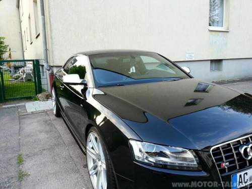

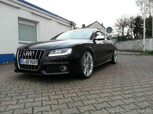

Wie erwähnt bin ich mit 255/30/20 unterwegs, vorne 10er und hinten 20er Platten je Seite... Finde es perfekt und ohne Probleme bei TÜV Rheinland eingetragen.. In Verbindung mit eibach 25/20 federn. Hab sogar mal vorne 20 und hinten 25er Scheiben pro Seite gehabt, da hat es hinten geschliffen und war auch optisch bisschen zu viel des guten:) Bilder.
Bild eins 20/25mm Va/Ha je Seite (als Beispiel)
Bild zwei aktuell 10/20mm Va/Ha je Seite
Bitte sehr
Aktuelle Kombi finde ich bei Dir echt klasse, ich werde beim nächsten Wechsel ggf. auch auf 255er umsteigen. Vorher versuche ich noch mal 10 vorn und 15 hinten, meiner scheint ja einen gewissen Achsversatz zu haben ...
